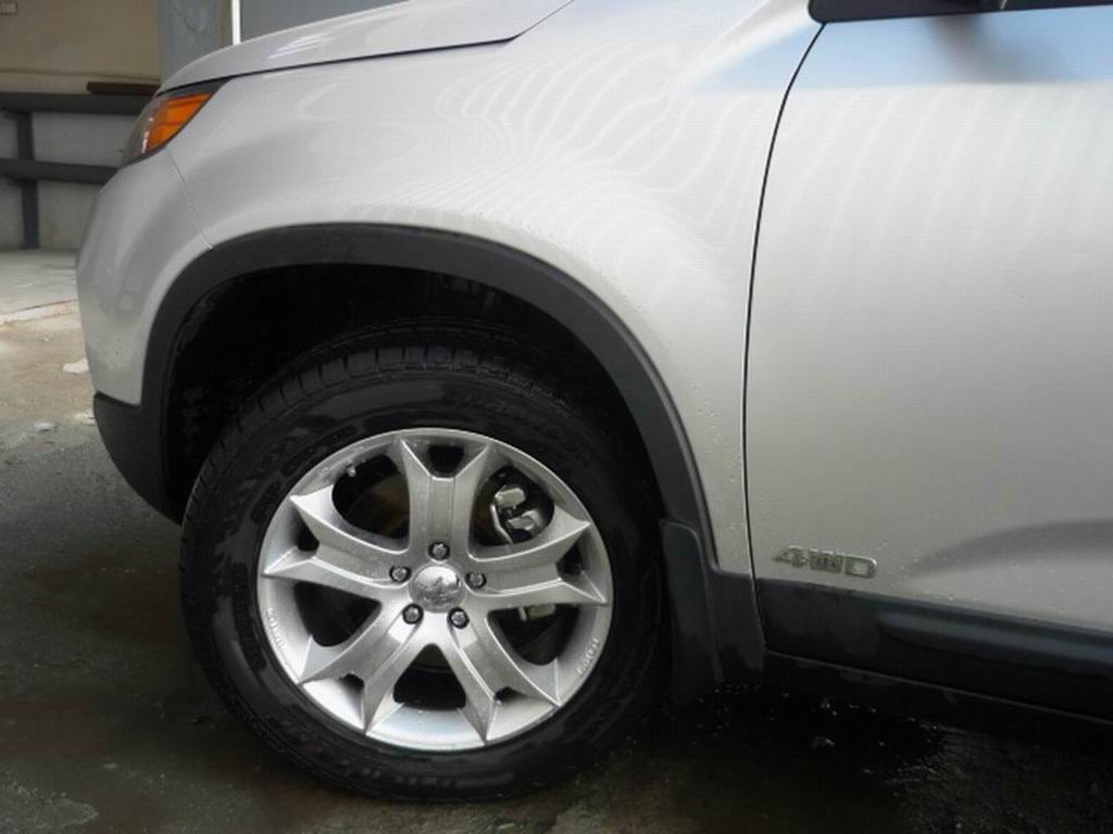

у меня 255/55/18 зима и лето,диски 8х18 ет40,всё ОК...

Вот спасибо. Теперь со спокойной душой буду идти к задуманному.
