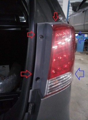

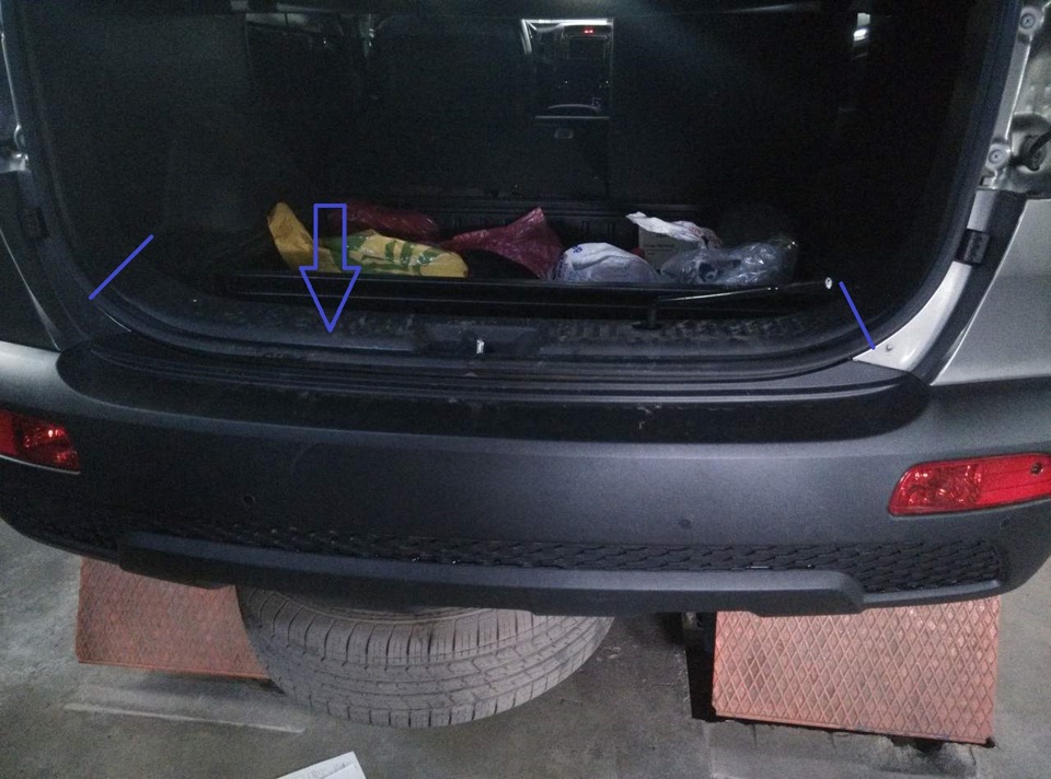

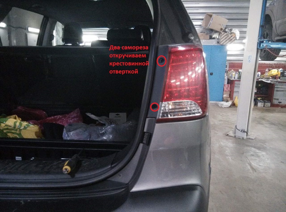

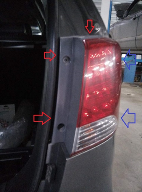

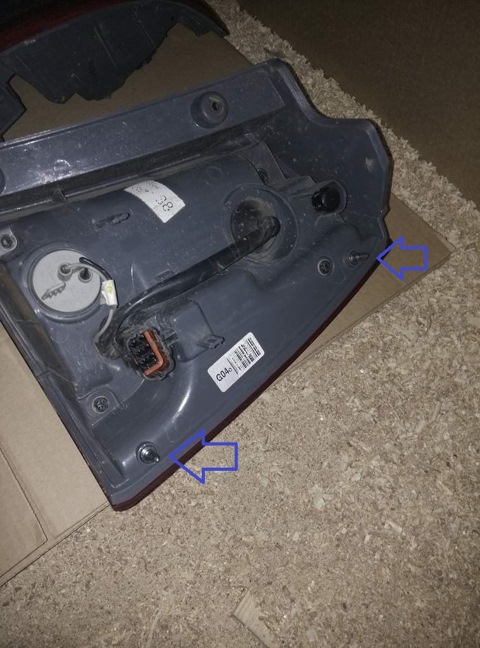

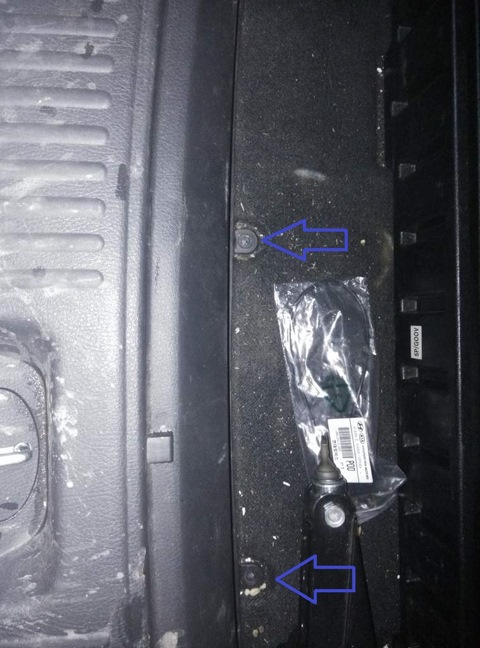

Далее откручиваем стопаки

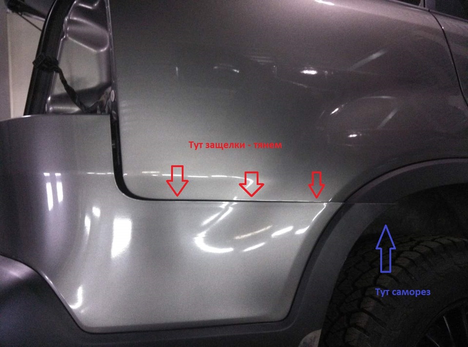

Стопак держится только на двух саморезах, далее тянем его на себя — справа есть металлические направляющие (отметил синими стрелками)
вот они

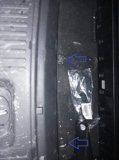

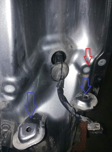

Под стопоками есть один саморез и два пистона
пистоны стояли (выделил синим), саморез красным. (сфотать забыл, как стояло)

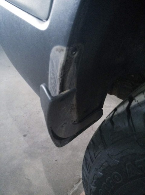

снимаем брызговик, который держится на нескольких саморезах и пластиковых защелках (пистонах), похожих на саморезы (не знаю как они называются).
Сверху над брызговиком есть саморез в нише — не забудьте выкрутить (его забыл сфотать).

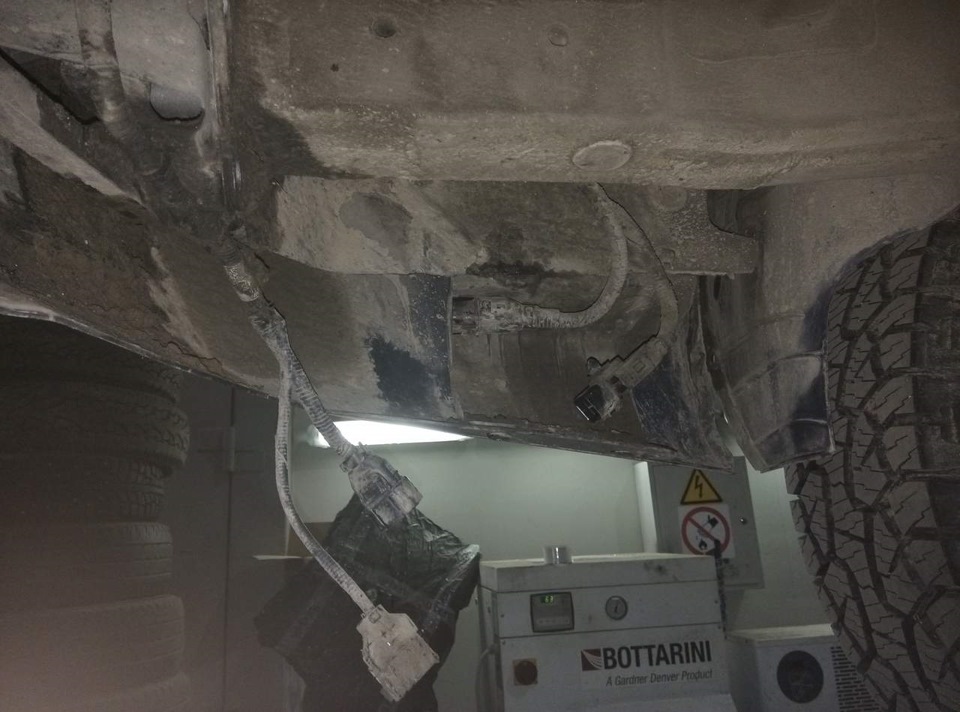

Далее под машину:

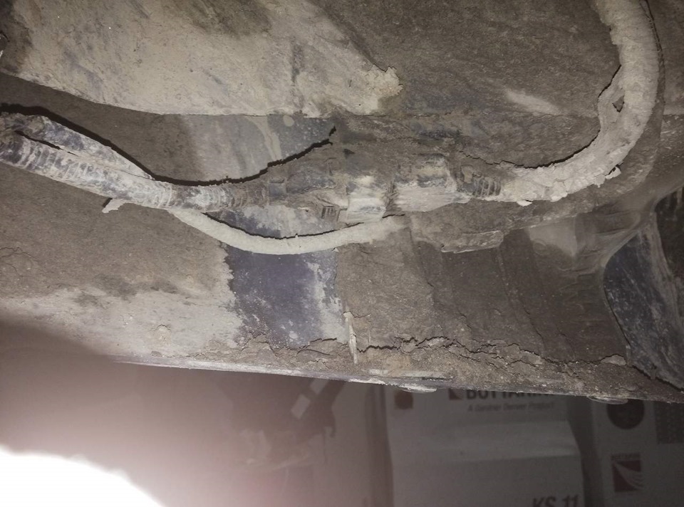

Отстегиваем два контакта
отстегнули
у меня защелки не сломались

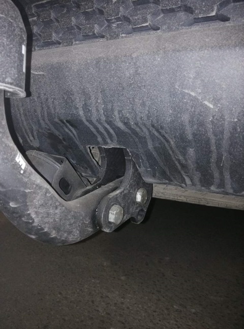

откручиваем усилитель, который держится на трех болтах с каждой стороны.

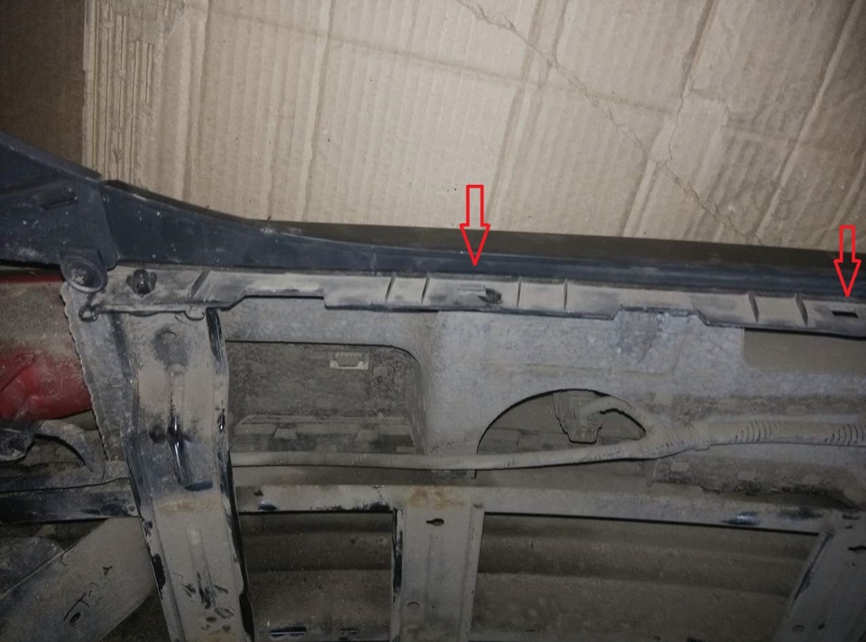

После чего если заглянуть под бампер сзади видно что у него пластиковые защелки по всему периметру, которые держатся за кузов
вот они

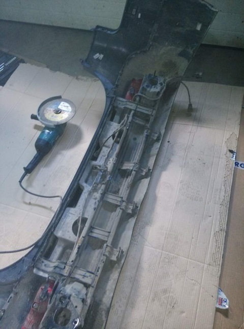

Бампер снимается вместе с усилителем

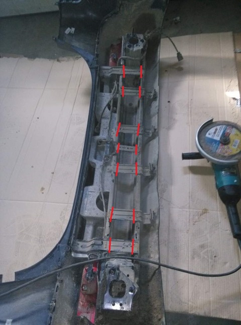

Режем у усилителя поперечины балгаркой
Добавлено через 7 минут 10 секунд:
пилим
отпилили

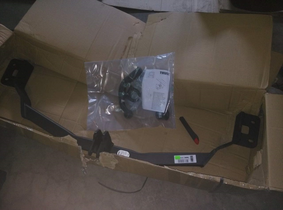

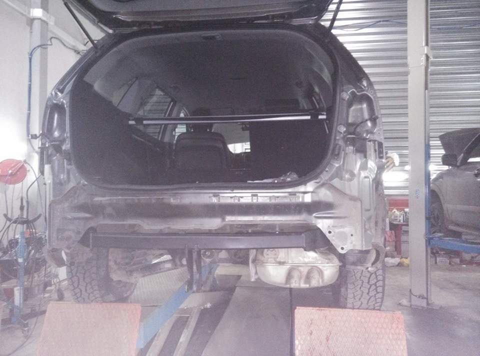

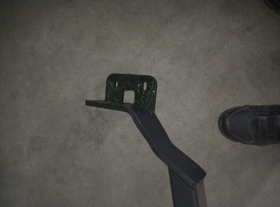

Достали родимый фаркоп

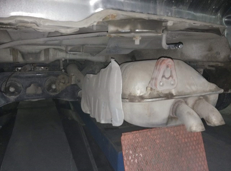

Снимаем глушитель с резинок

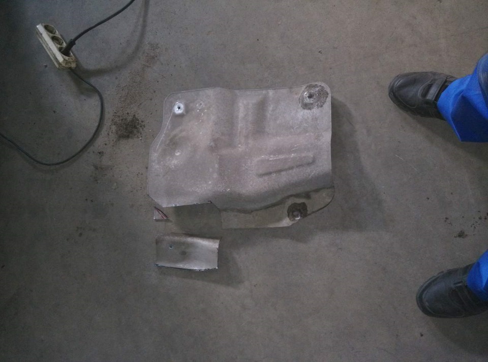

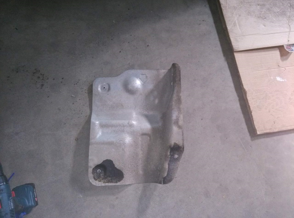

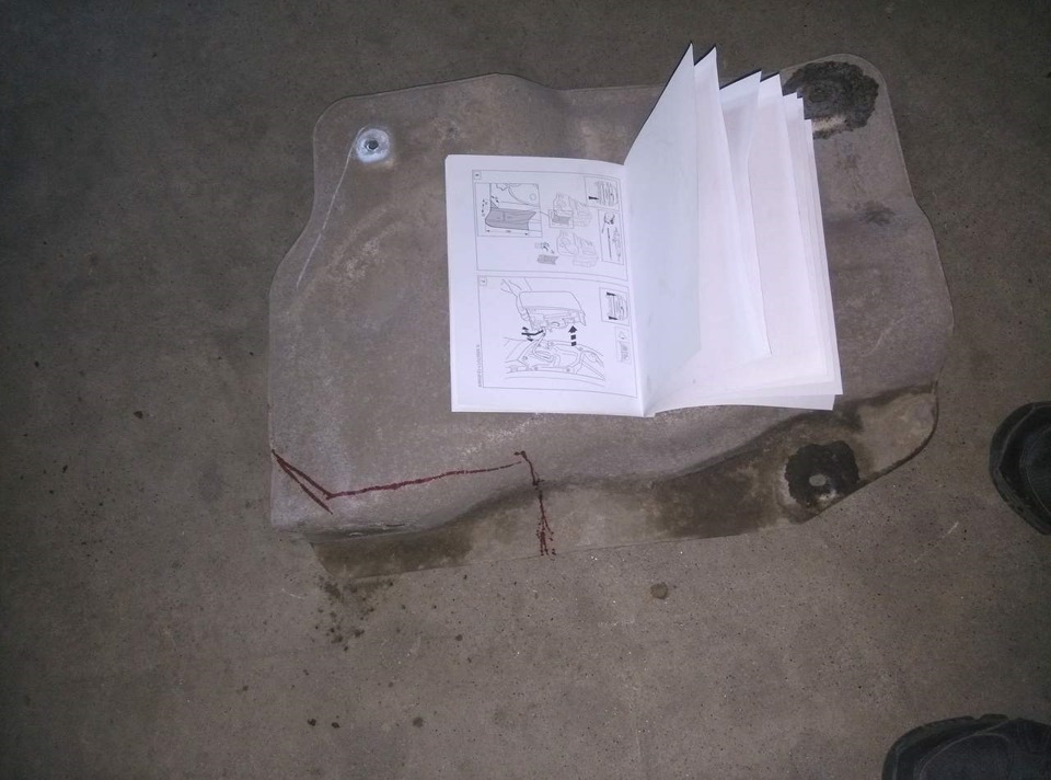

откручиваем экран глушителя
За ним спрятано отверстие, которое нам пригодится.
отмечаем маркером, что лишнее нужно срезать балгаркой (в инструкции указано, но я не сразу понял по рисунку что это!)
отпилили

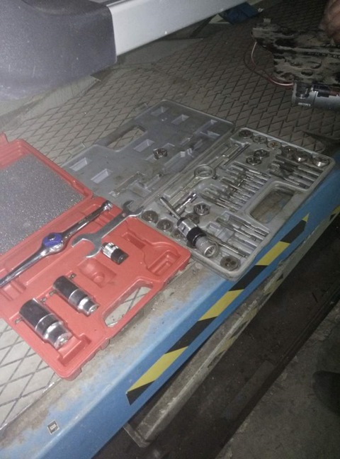

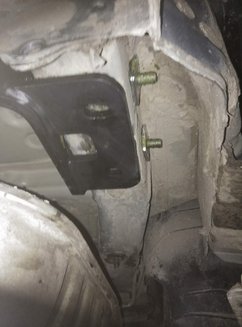

Нижние отверстия с резьбой прошел мечиком, т.к. болты не вкручивались (были забиты грязью).

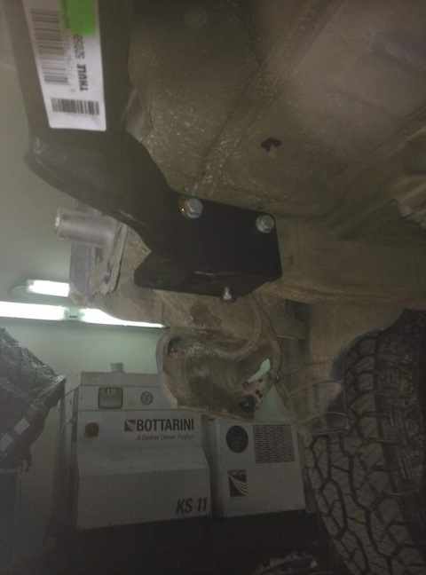

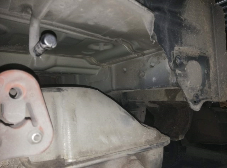

И начинаем устанавливать фаркоп, который держится на 4-х болтах с каждой стороны
Поставили фаркоп

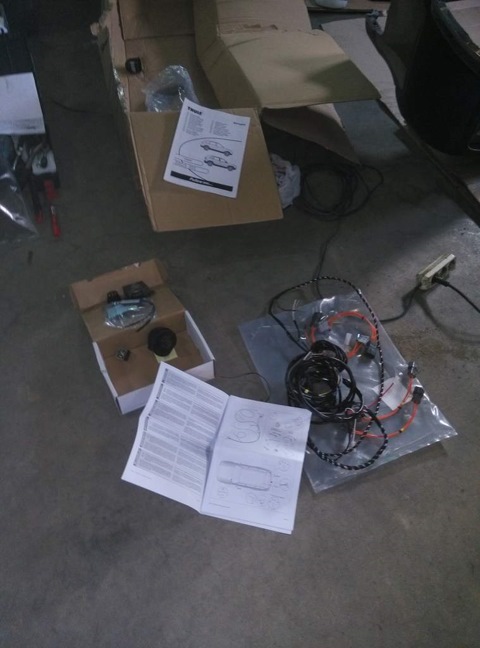

Достали комплект электрики Thule 720523, которая идет на Sorento и ix55
Сразу хочу сказать — этот комплект электрики рассчитан на установку к стопакам снаружи (его нельзя подвести внутри салона). Так как мне посоветовали в моем БЖ это сделать внутри я не думая отрезал резинки стопаков, т.к. они не снимались с фишек.

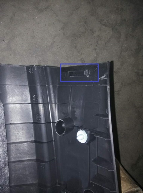

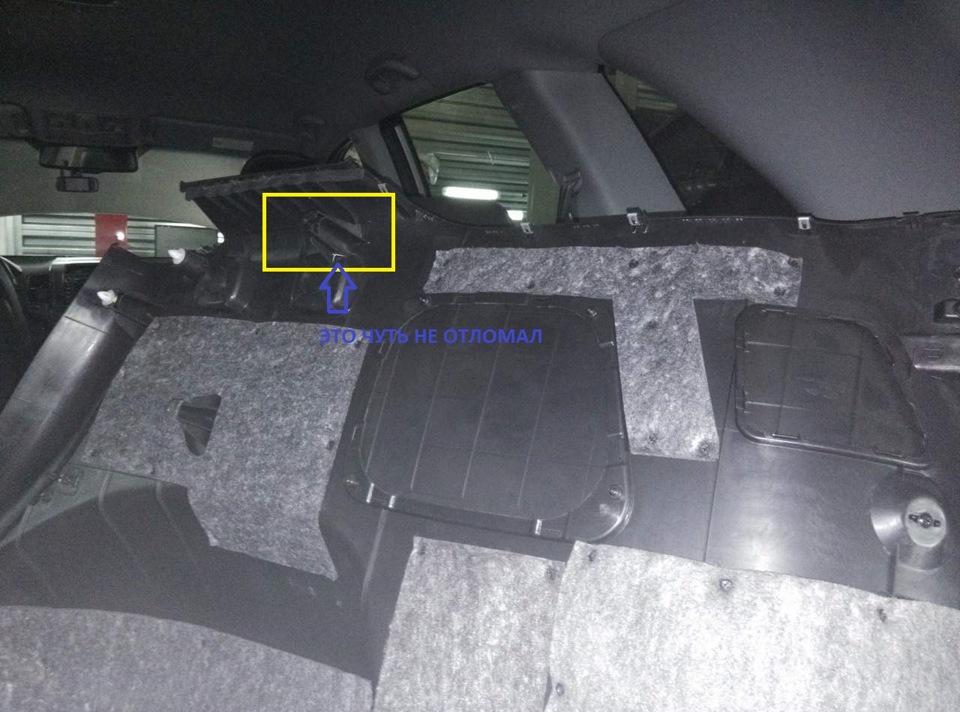

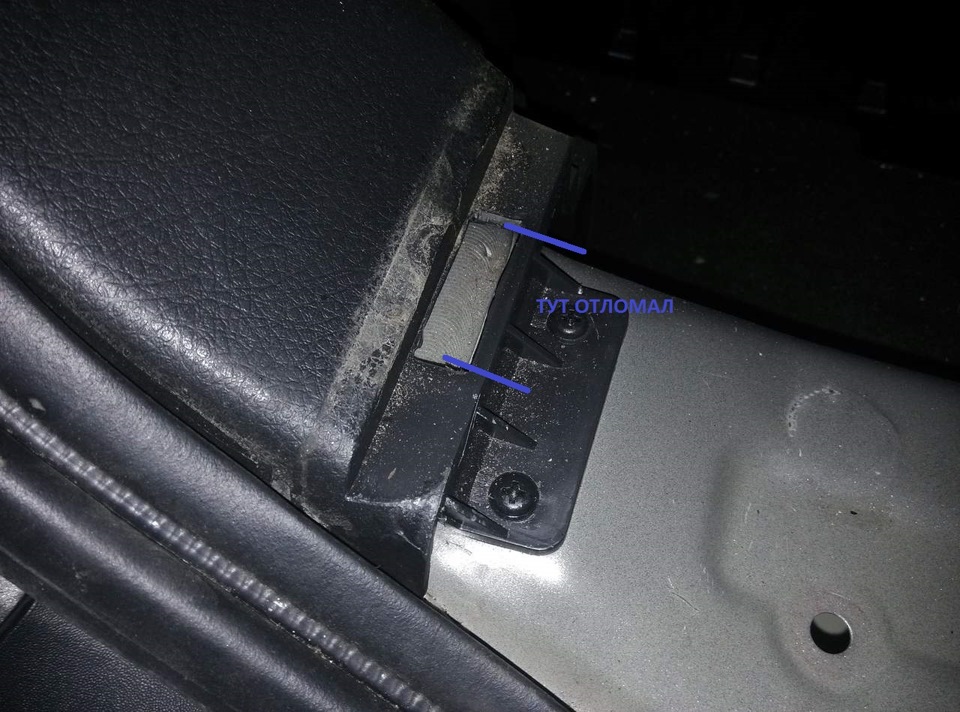

и на защелках, одно основание я отломал
ЗАЩЕЛКИ
основание, с одной стороны отломал

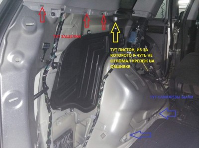

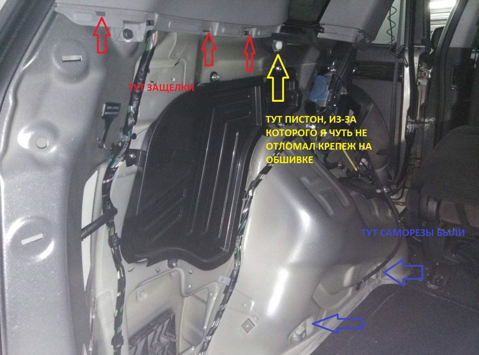

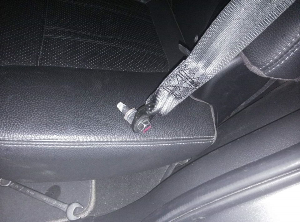

Далее снимаем обшивку с левой стороны, которая держится на саморезах и пистонах.
Для того чтобы снять обшивку сначала откручиваем болт крепления ремня безопасности
открутил
Обшивку снял. Для того чтобы снять крепеж обшивки с пистона — обшивку толкаем в сторону торпеды, чтобы пистон отстегнулся.

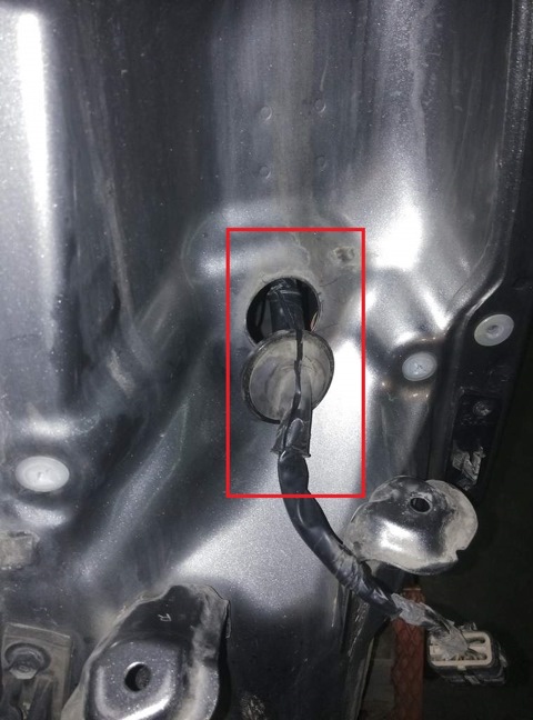

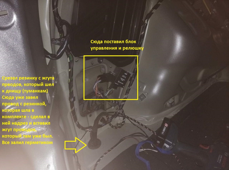

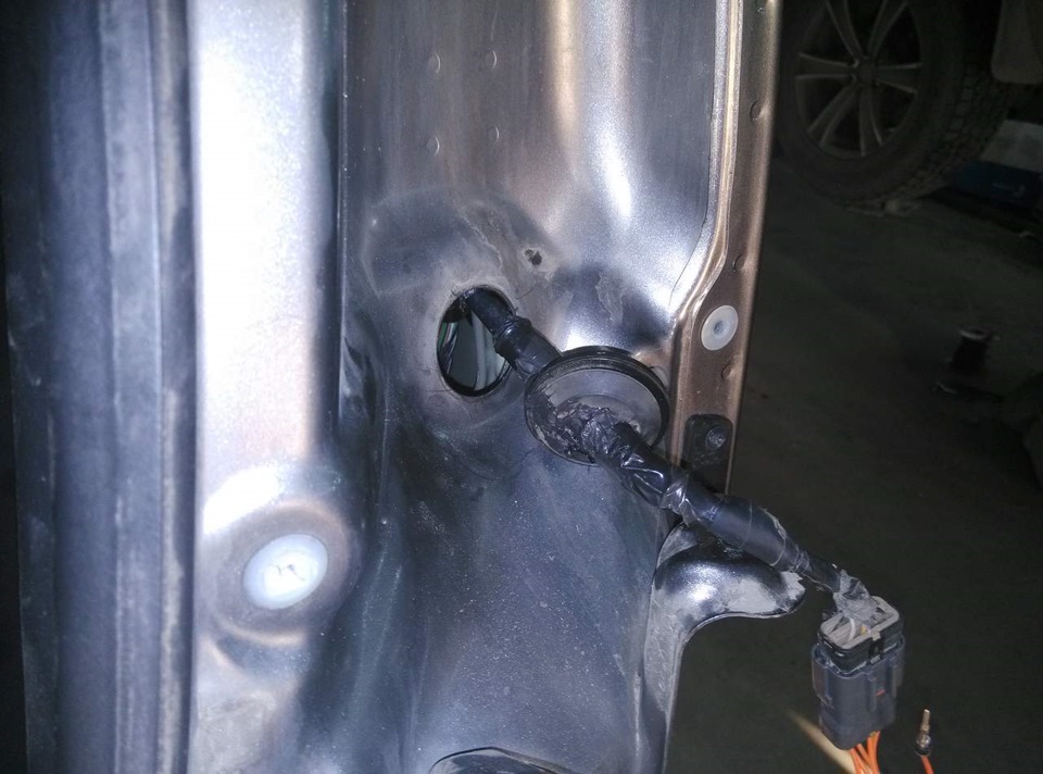

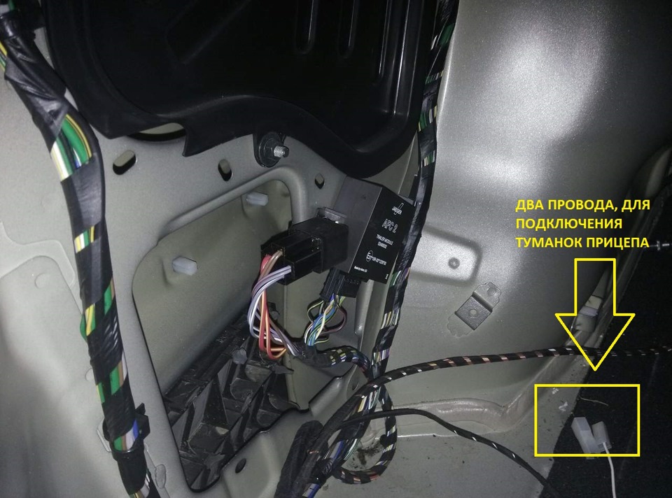

Ни чего сверлить не нужно — отверстие для вывода проводки наружу есть — отмечено в инструкции (хотя написано на одном из рисунков — как опция просверлить)
То что порезал, заклеил черным герметиком

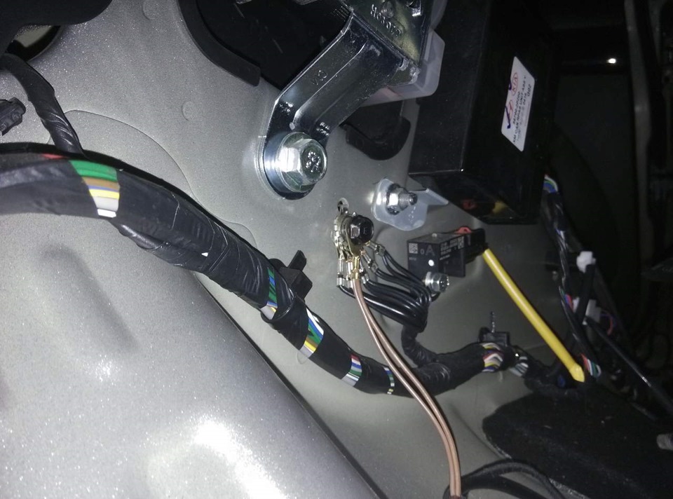

В инструкции указано приклеить блок и релюху на двухсторонний скоч — я придумал проще и надежнее.
блок и релюшка идут в комплекте. В кузове есть два отверстия с резьбой. На блоке немного расточил отверстие слева. На один болт (слева) посадил блок и релюшку. Вторым болтом зафиксировал болт справа
другой ракурс
Добавлено через 6 минут 49 секунд:
Цвета проводов в инструкции указаны с сокращениями, все сокращения расшифрованы на одной из картинок:
сюда прикрутил массу (провод идет в комплекте — в инструкции все указано)

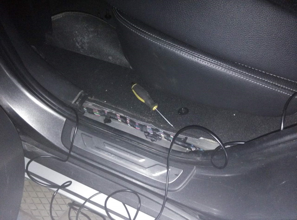

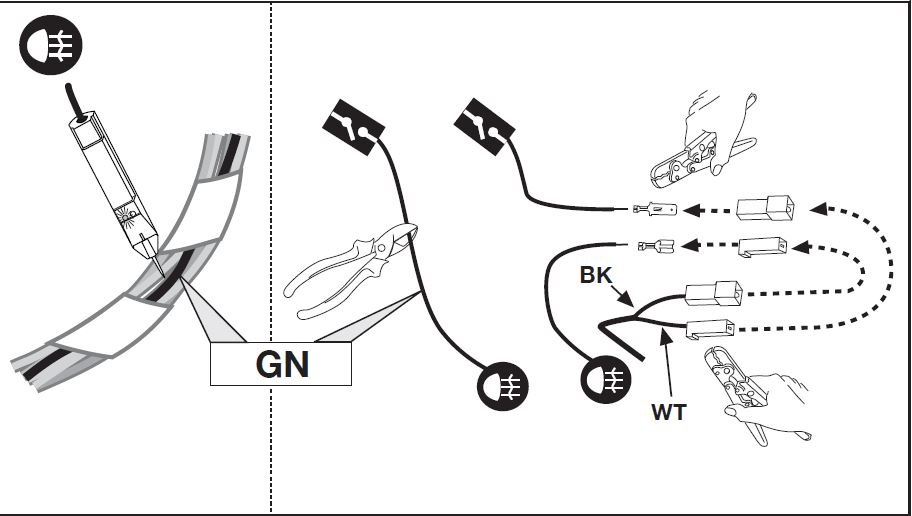

В пучке проводов, который идет вниз (наружу к днищу) штатной проводки авто, нужно найти зеленый провод (плюсовой) так как там их два зеленых, а в инструкции об этом не сказано. Мы воспользовались тестовой отверткой с иголкой. Режем его, устанавливаем на него две фишки (папа/мама), которые идут в комплекте, и одеваем на них фишки из проводки фаркопа (как указано в инструкции)
указано так

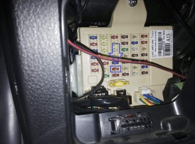

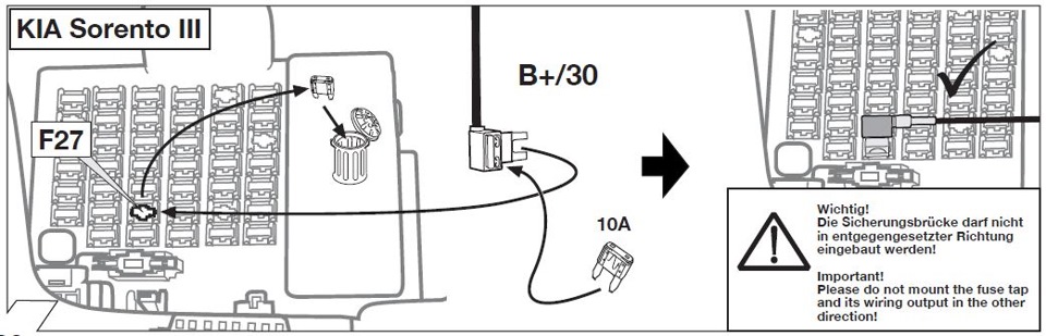

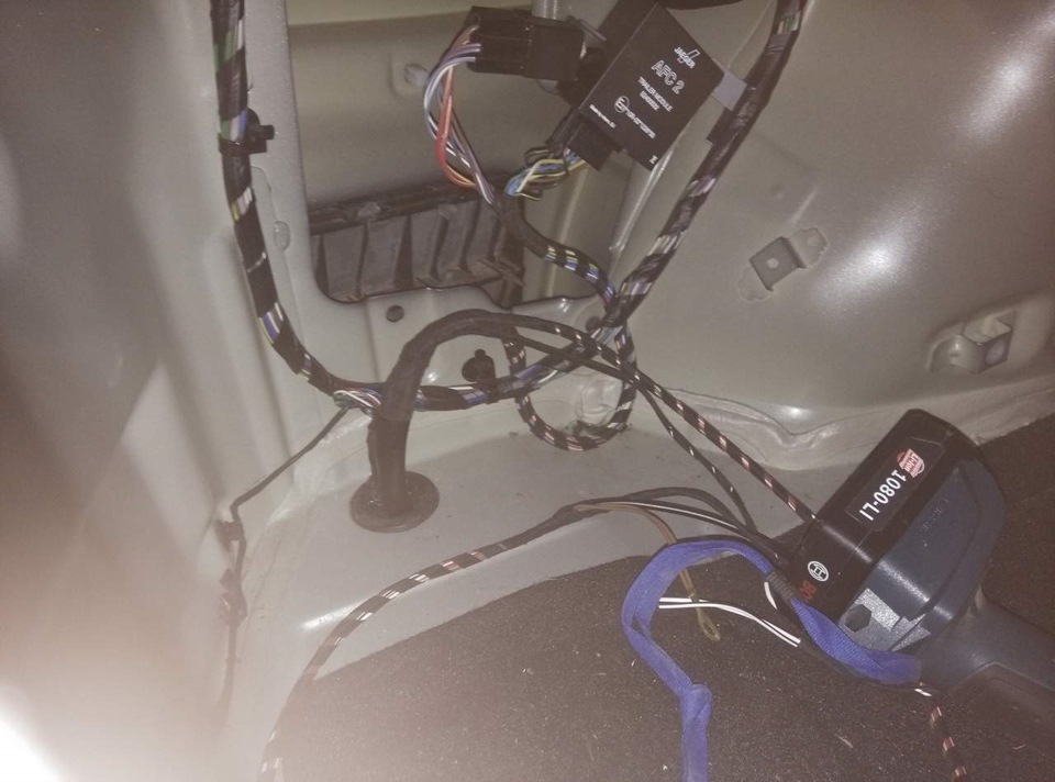

далее ведем провод из проводки фаркопа к щитку предохранителей

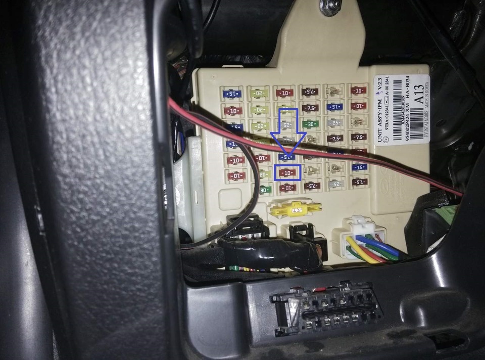

сюда (вместо предохранителя 10А) ставится фишка, в которой уже стоит предохранитель (вроде 25А), и есть пустое место для еще одного предохранителя, который идет в комплекте с проводкой (10А)
получается, что в нем будет стоять два предохранителя

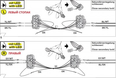

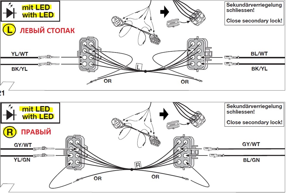

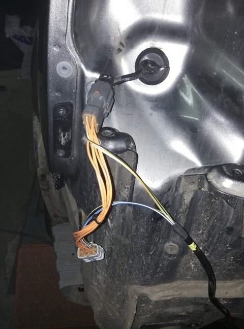

далее подключаем провода от пучка проводки фаркопа к фишкам проводов стопаков (оранжевые провода)
ВАЖНО! Обращаю Ваше внимание на то, что для разного вида стопаков используются разные (оранжевые провода с фишками)
Выкладываю схему подключения для стопаков (LED) (8pin)
для LED
(Для обычных стопов используются 6pin)

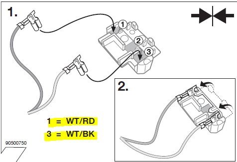

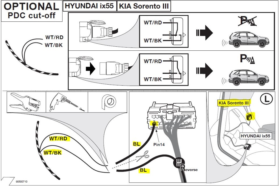

Чтобы при подключении прицепа, вас не доставали писки парктроника — к CAN шине (установлена ближе к двери. Нужно на фишке найти синий провод, откусить его и к нему подключить провод в черно/оранжевой тканевой обмотке (бело-красный и бело-черный)
т.к. токи не большие, а фишек в комплекте уже не было и у меня их тоже не было (не знал что могут пригодиться) я прикрутил на скрутке и заизолировал изолентой. (может буду делать шумку и переделаю)

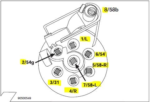

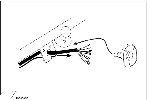

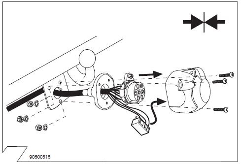

Все подключили, бампер поставили. Теперь можно подключить розетку (она 7pin). Для подключения кемперов как правило идет 13 pin, переходник можно докупить — стоимость 1000 рублей.
вывели пучок проводов
два провода вставляем в фишку (пластиковую) которая идет в комплекте с проводкой фаркопа

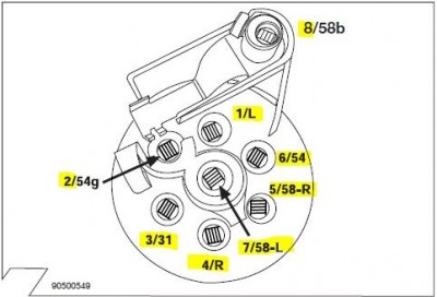

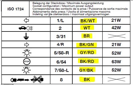

начинаем подключать провода по схеме (какой провод нужно вставить согласно непонятным номерам указано в таблице). Обращаю внимание, что 8/58b и 2/54g — указаны в таблице просто как — 8 и 2
вот в этой таблице расшифровка, какой провод отвечает за непонятные сокращения
провода подключили, вставили розетку и пластиковую фишку в пластиковый короб, закрутили тремя болтами.

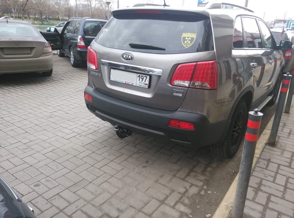

ну и собственно конечный результат

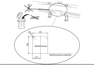

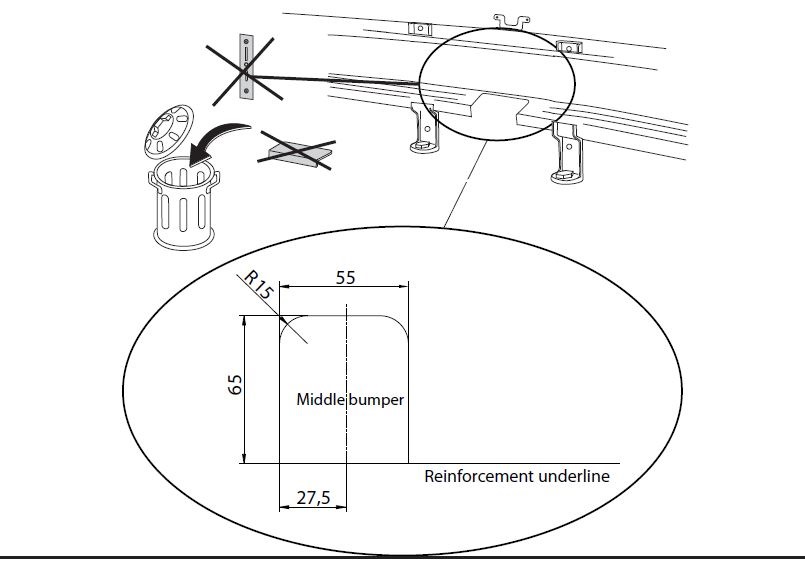

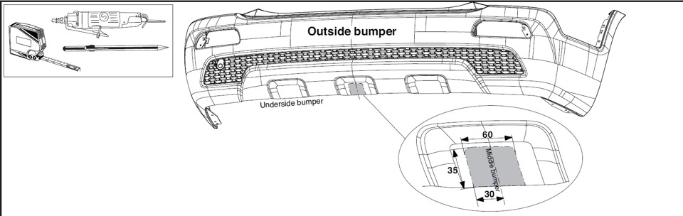

Забыл написать, что бампер и усилитель нужно подрезать.
т.к. я поторопился и не туда посмотрел, то бампер я подрезал столько, сколько указано для усилителя — в принципе не видно, но я то знаю что косякнул.
А то что нужно пилить усилитель я понял, после того как прислонили бампер и увидели что усилитель мешает.
так нужно отпилить на бампере — я использовал для этого гравер
так нужно отпилить усилитель
Так получилось. Я отпилил бампер 65х55, а нужно было 35х60. как не странно, но бампер встал, даже не помешало то, что отпилил в ширину на 5мм меньше. А то что лишнего на 3см в длину — тоже не сильно заметно

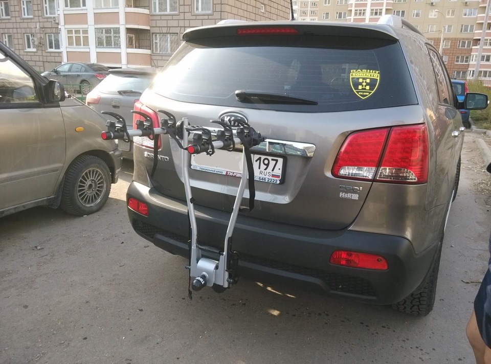

Велокрепление Thule HangOn 972. - 6000 рублей

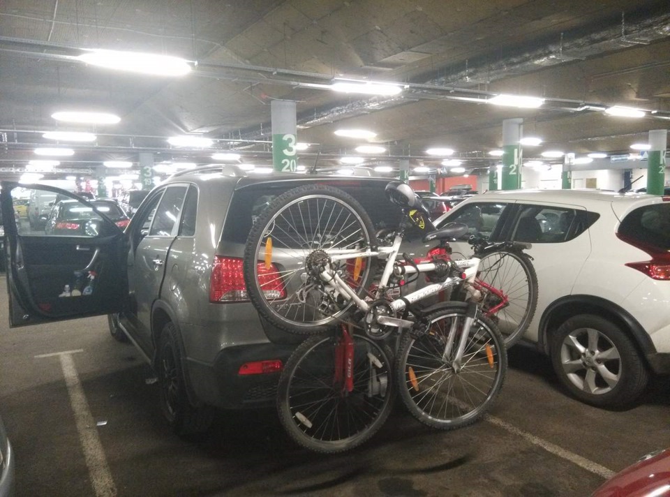

Установил велокрепление
Дополнительно купил замок на велокрепление - 950 рублей.
замок для крепления как говорится "от/для лоха" (т.е. не нужно брать ключ, чтобы открыть, а можно просто ударить молотком или чем-то железным и он рассыпется/корпус замка пластиковый)
Катаю велосипеды
