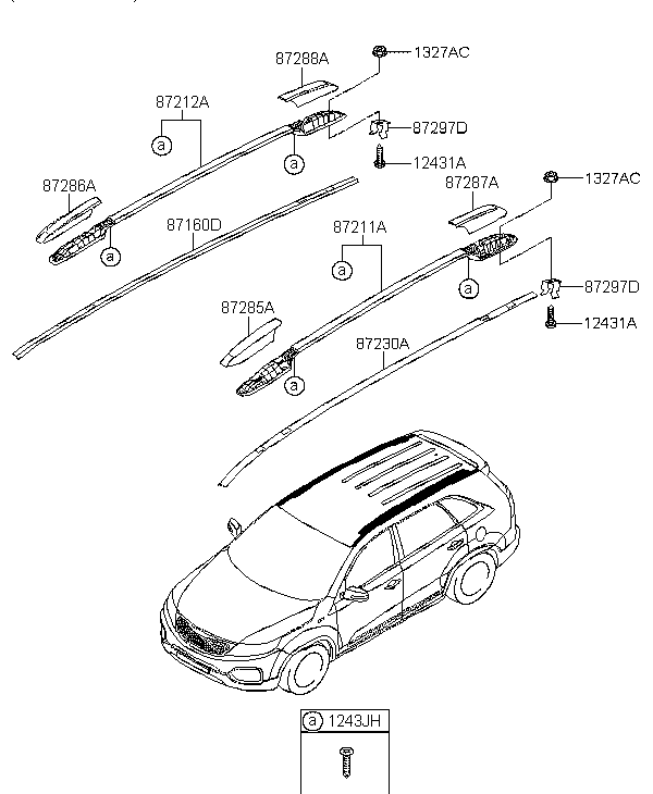

I v
Блин, замучался и страшно :D Как снять 87285А,87286А,87287А,87288А?? Чет сколько смотрел,читал,так и не понял,а сидят намертво :(

Re: Как снять планку под релингами
СообщениеДобавлено: 14 янв 2013, 15:43
I v
download/file.php?id=12222
вот на ентой фотке
СообщениеДобавлено: 14 янв 2013, 15:49
Sлава
все,нашел,вобщем эту крышку легко снять,главное не очковать.С внутренней стороны есть щель,в неё вставляешь плоскую-широкую(7мм не меньше) отвертку,на глубину 1.5-2 см,и резко\решительно поднимаешь вверх(не ссы не сломаешь-отвертку),если боишься,то возьми за внутреннюю часть кожуха и потяни наружу(выверни).Там внутри 2-е скобы(металл,они вставляются в пазы-пластик).НИЧЕГО НЕ ПОЛОМАЕШЬ
