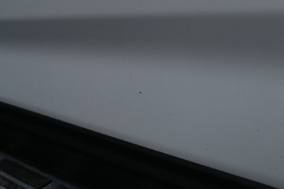

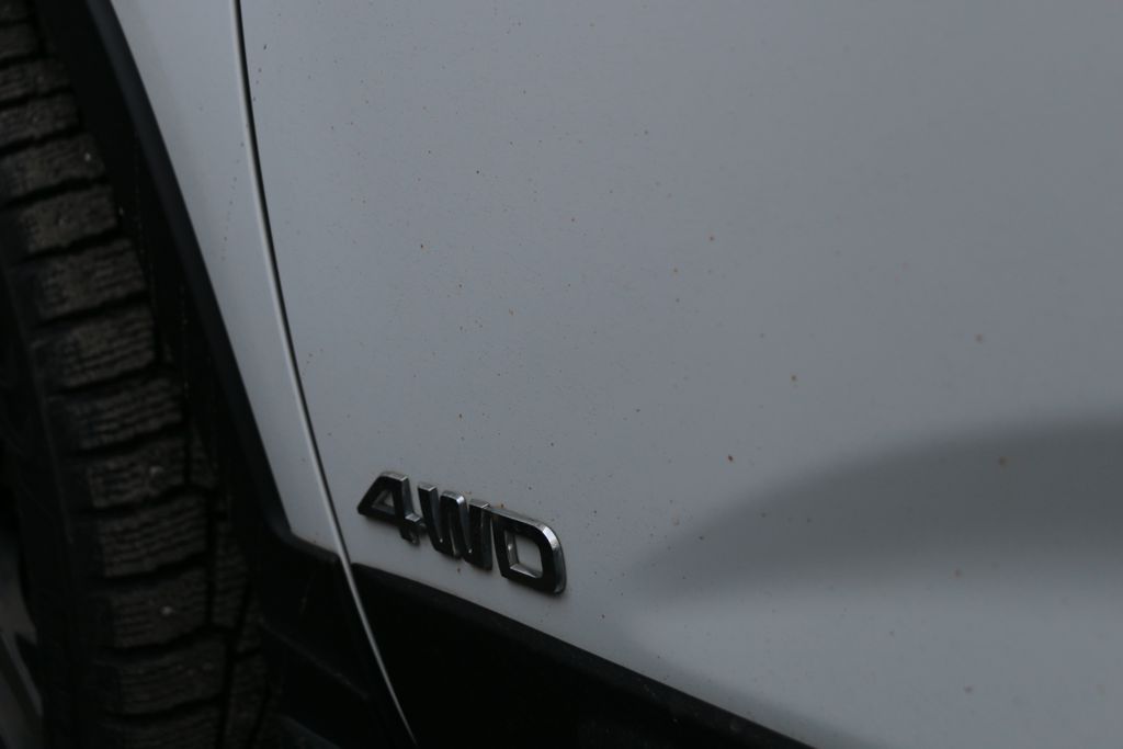

Сегодня был у! ОД, показал крышку багажника и двери по низу. По крышке - будут решать, а вот по бокам по низу оказалось, что это от дисков тормозных летит стружка! На светлом цвете очень заметно, уже были у них обращения по этому поводу! Средство пока не попробовал! но на неделе попробую локально обработать участок! Как фото прикрепить? Хотел показать как выглядит?

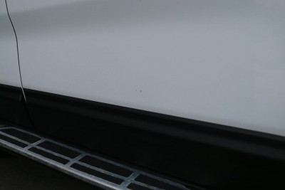

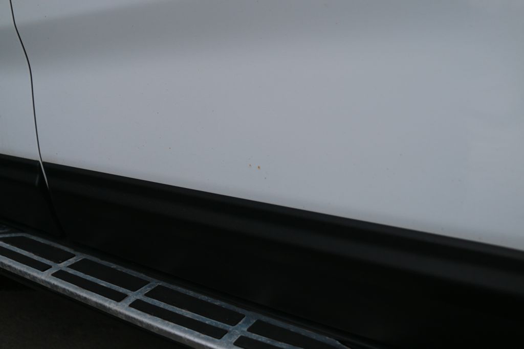

вот так выглядит сейчас окалины от тормозных дисков на боках дверей: http://s020.radikal.ru/i718/1502/08/9cd46b618a42.jpg
Добавлено через 1 минуту 45 секунд:
все точки рыжего цвета! такая картина и справа и слева по низу дверей!

kiger писал(а):от дисков тормозных летит стружка!
Это что токарный станок что ли :shock: ? Пусть нахер меняют и диски и красят по гарантии. Нашли отмазу... это тебе все словестно сказали или на бумаге дали заключение? Если словестно - попроси на бумаге... будет чем на досуге заняться.

kiger писал(а):http://s020.radikal.ru/i718/1502/08/9cd46b618a42.jpg
Похоже на битумные пятна. Попробуй смыть спец. средствами.

нет - это не битумные точки! фото не очень получилось-точки рыжие и легко отковыриваются ногтем! ржавчину так не снимешь! говорят что можно отполировать! битум легко растворителем или керосином снимается! а эта хрень нет!

kiger писал(а):нет - это не битумные точки! фото не очень получилось-точки рыжие и легко отковыриваются ногтем! ржавчину так не снимешь! говорят что можно отполировать! битум легко растворителем или керосином снимается! а эта хрень нет!
ironX не помог?

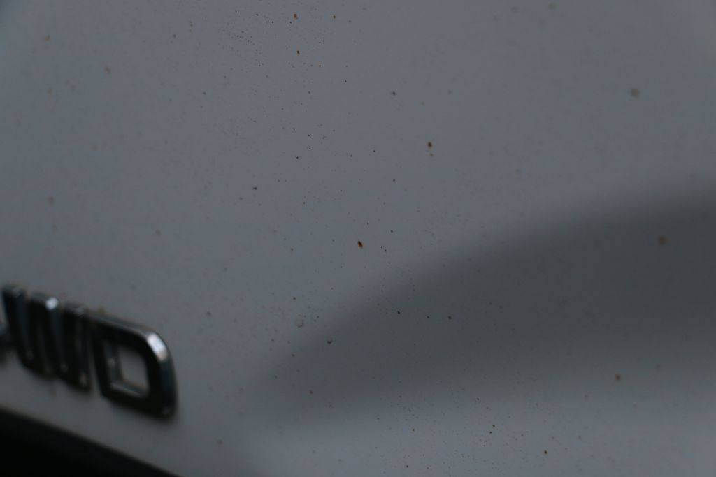

Попробовал сегодня данное средство Iron-x. Лучше использовать его на открытом воздухе, конкретная химоза. Кузов очистил, но вот где ржавые сколы были - не очень хорошо помогло. В общем эффект достигнут, краска не слезла ))))

kiger писал(а):Попробовал сегодня данное средство Iron-x. Лучше использовать его на открытом воздухе, конкретная химоза. Кузов очистил, но вот где ржавые сколы были - не очень хорошо помогло. В общем эффект достигнут, краска не слезла ))))
дык, по другому и быть не должно!!! фото процесса было плюсом! с голым металлом надо быть осторожным, и сразу после обработки надо покрывать грунтом, крсакой!!! иначе 100% ржа в этом месте вылезет сразу!!!

kiger писал(а):вот так выглядит сейчас окалины от тормозных дисков на боках дверей: http://s020.radikal.ru/i718/1502/08/9cd46b618a42.jpg
у меня та же хня... мой по чаще и этой фигни не будет...
но то что это колодки стружку дают в первый раз слышу о_О

однофазные мойки врядли решат эту проблему! а вот мойка дисков спец-средствами каждую мойку уменьшит шанс в разы!!! я дискам уделяю внимание каждый раз когда мою авто, с кисточками, щетками и специальной химией!

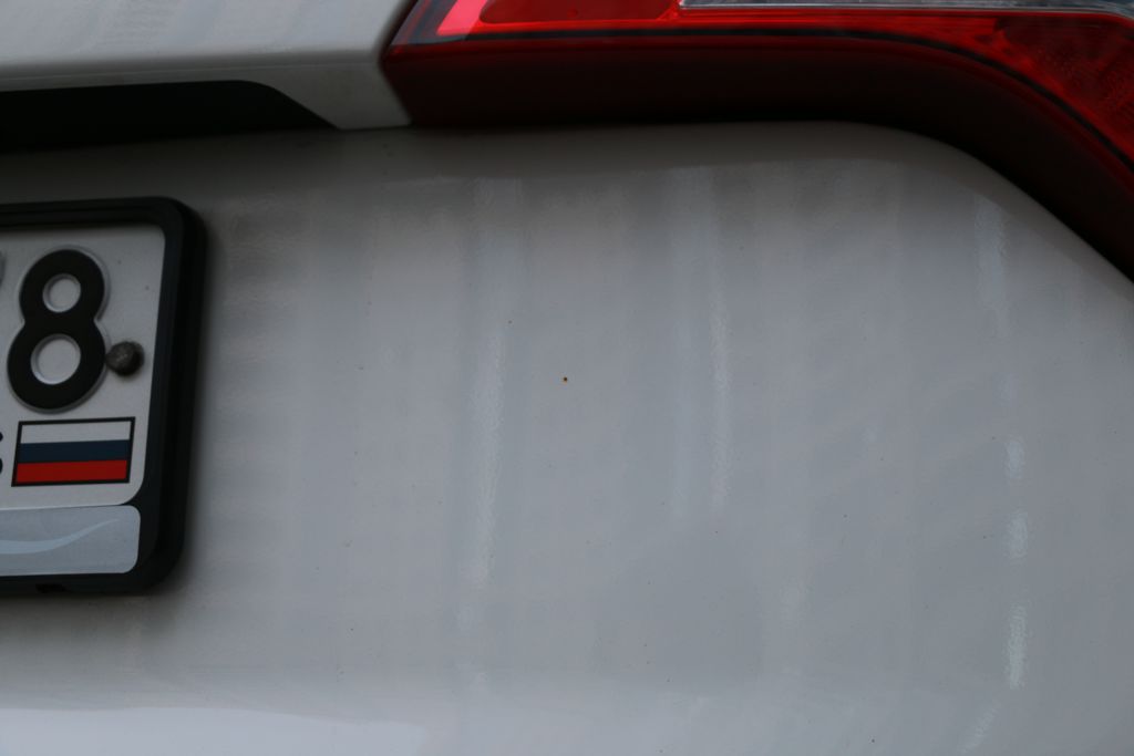

Господа! Машине 1,5 года. Та же проблема. Что с ней будет в следующем году? Чего делать-то?
Добавлено через 5 минут 54 секунды:
На двери багажника же не может быть окалина от тормозных дисков! Хотя больше всего рыжих точек по низу дверей. Может колеса зимние неверно по вылету подобраны?
