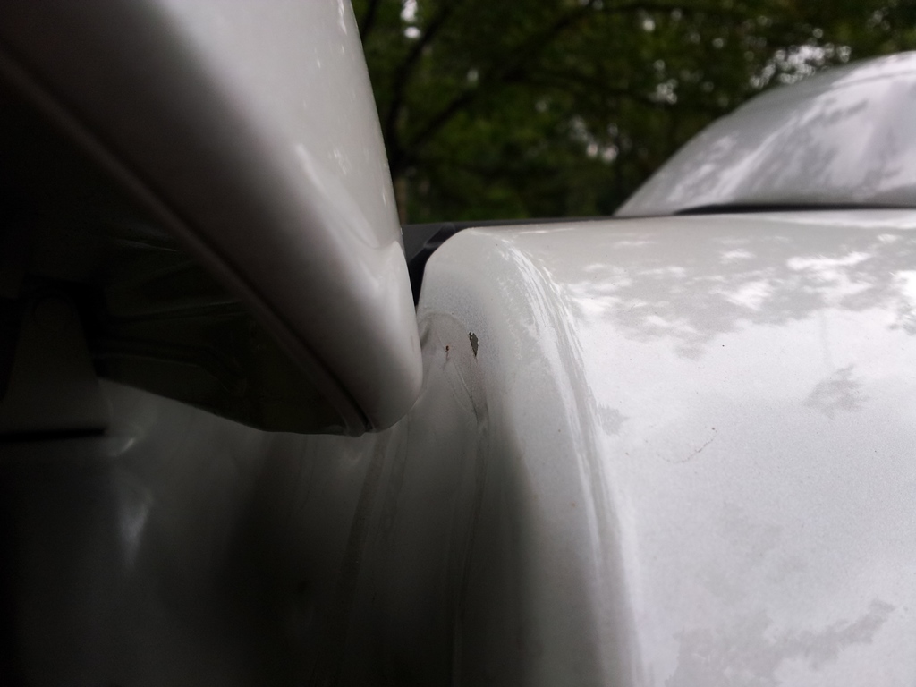

Добрый вечер!Обнаружил дефекты покраски в верхних углах проема 5 двери(см.фото),рекомендую проверять эти места перед покупкой или хотя бы после.Машина полностью российской сборки,взял в мае 14 года

эх... годик сорику, а краска уже запузырилась... грустно.... :cry:

geodezzist писал(а):Добрый вечер!Обнаружил дефекты покраски в верхних углах проема 5 двери(см.фото),рекомендую проверять эти места перед покупкой или хотя бы после.Машина полностью российской сборки,взял в мае 14 года
Машина то годовалая не новая, чего же ты хотел :lol: :lol: :lol: :lol: :lol: :lol:
