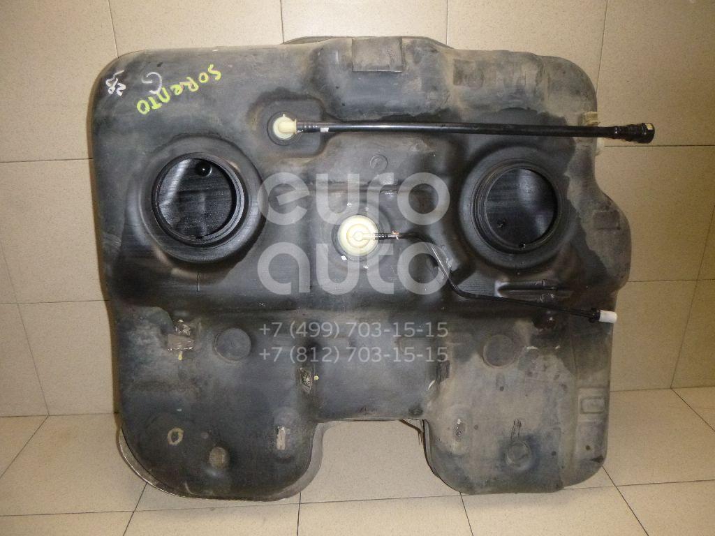

Re: Объём топливного бака Sorento XM
Сообщение Accent-58 » 18 дек 2017, 14:10
syv
И все таки бензиновый бак выглядит вот так. А у тебя наоборот написано, что это дизель.
ಠ_ಠ Изображениеಠ_ಠ
Сообщение syv » 18 дек 2017, 15:32
Accent-58 писал(а):И все таки бензиновый бак выглядит вот так. А у тебя наоборот написано, что это дизель.
Не согласен.... Посмотри здесь http://xn--80adbj0cckt.xn--p1ai/parts/k ... nyiy/used/
Сообщение Accent-58 » 18 дек 2017, 15:47
почему не согласен, я в выхи лазил прикручивал бак. Вот на моей картинке нижняя часть это перед.
Сообщение andrey27a » 18 дек 2017, 17:20
]Это дизельный бак 311502P900, фишка обведенная кружочком - клапан сброса паров переизбытка давления в баке
Это бензобак 311502P000, стрелка указывает трубку которая идет на абсорбер
Сообщение Accent-58 » 19 дек 2017, 12:51
ну вот, контур у них получается одинаковый. А У syv бензиновый без выборки
Сообщение syv » 19 дек 2017, 13:04
Accent-58 писал(а): А У syv бензиновый без выборки
От чего же тогда этот бак (без выборки)??
Сообщение Accent-58 » 19 дек 2017, 15:35
У меня на XM точно выборка есть. А, может это бак от бензин FL ?
Сообщение andrey27a » 19 дек 2017, 16:26
syv писал(а):От чего же тогда этот бак (без выборки)??
Не понятно от какого сорика, не от ХМ точно и на Фл уже бак без полубаков, с одним уровнем и насосом.
