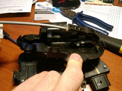

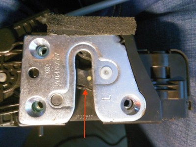

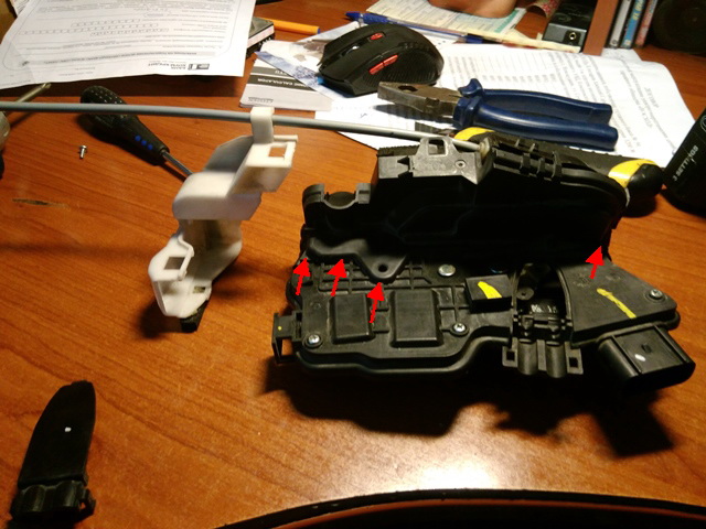

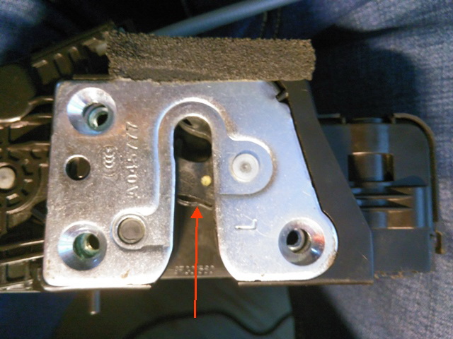

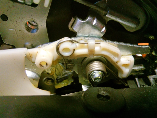

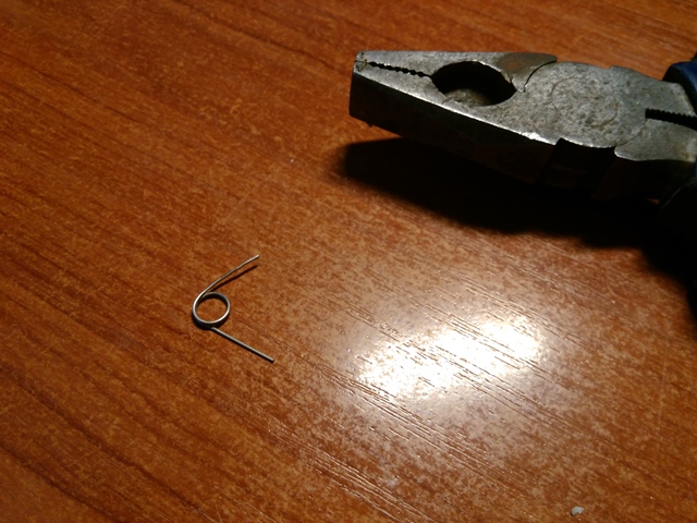

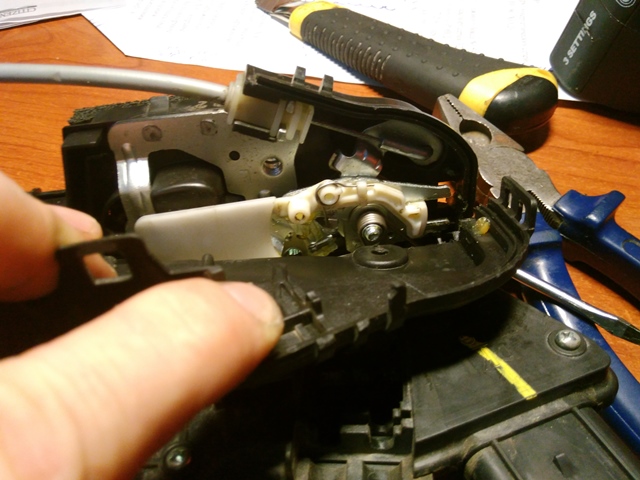

Всем привет. Вот и у меня перестала открываться задняя левая дверь на моем Сорике 2009 года. Сразу начал шерстить наш форум и оказалась что это почти болезнь, которая в принципе лечится с приложением небольших усилий, да и самое главное бесплатно. На всякий случай побродил по интернет магазинам и нашел свой замок через Ebay в Южной Корее с бесплатной доставкой за 4300р. Но это растраты, поэтому пошел другим путем, бесплатным. Не буду описывать процесс снятия замка, он описан раньше, да и сам ремонт описан, но только сильно вандально, я чуть упростил. Смотрим.

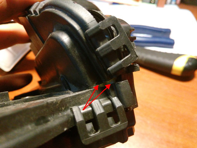

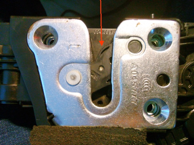

Собственно сам замок. Стрелочками показано где я при помощи ножа разрезал корпус.

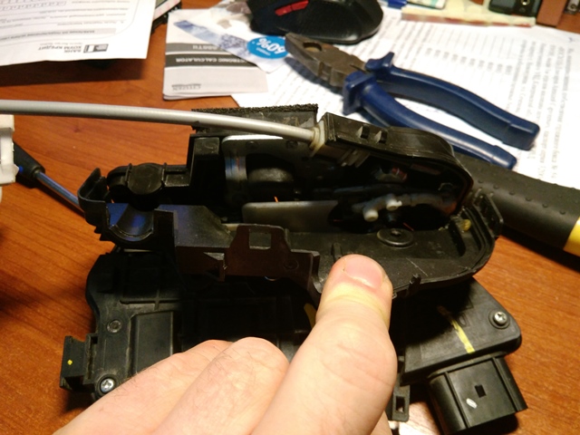

Далее откручиваем один шуруп, отстегиваем защелки и пальцами, прилагая усилия, отгибаем половинку корпуса. Честно скажу, пытался сломать пополам, ан нет фиг вам пластмасса очень поддатливая (мягкая), ну да ладно продолжаем.

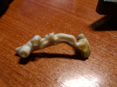

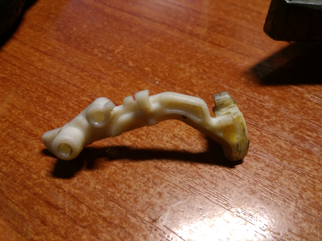

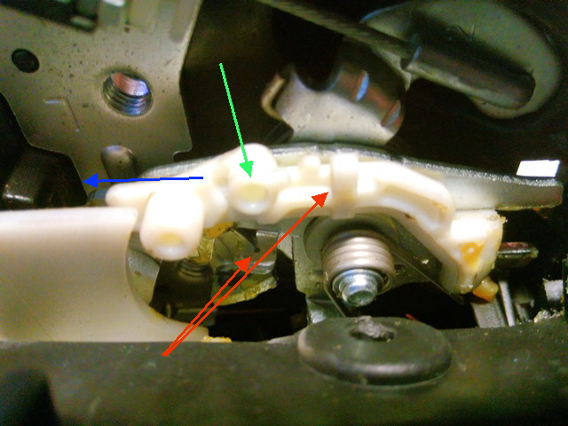

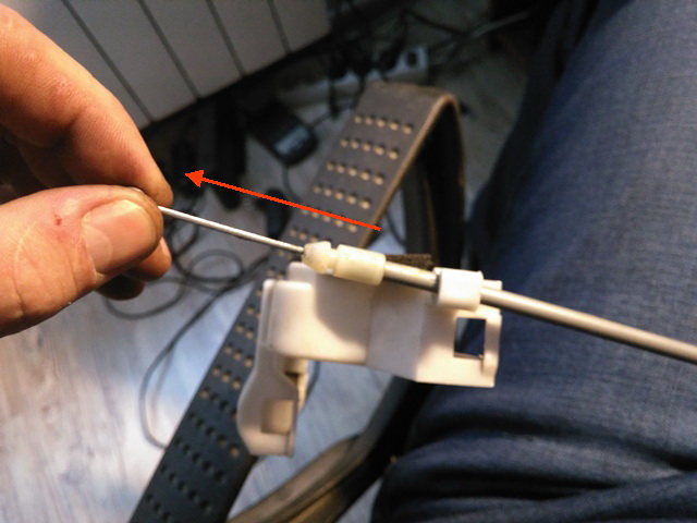

И что мы видим, нет вы не видите, я уже снял сломанную пружинку. Но зато стрелочками показано как вытащить из корпуса эту белую детальку на которой держится пружинка.
Нажимаем на железное карамысло вниз, а нашу детальку двигаем вправо и в пространство показанное зеленой стрелочкой деталька выйдет.

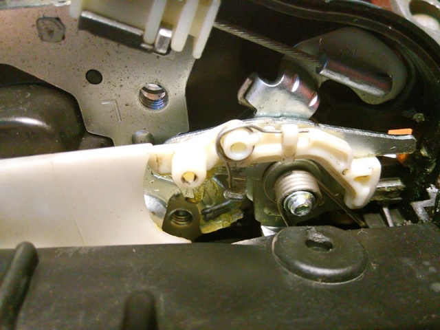

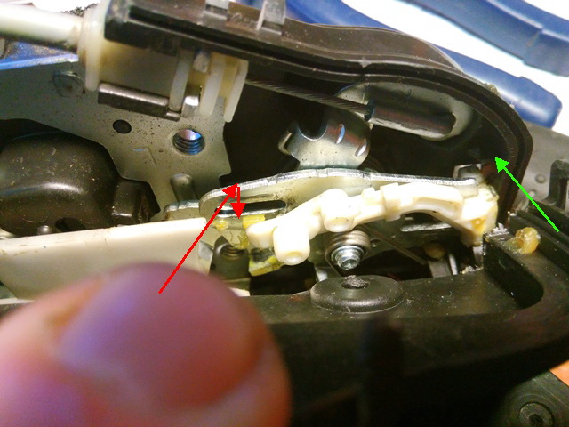

На этом фото показал где сидит основание (витки) пружинки - зеленая стрелочка.
Красными стрелочками показал куда заходит усы пружинки, как раз усик пружинки сломался у нижнего зацепа.
Ну а синий стрелочкой показал куда наша деталька перемешается и соответственно наружняя ручка начинает функционировать.

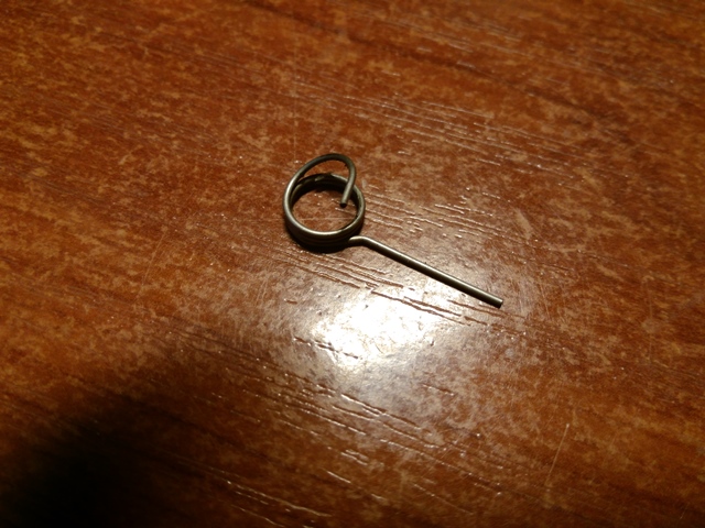

Вот сама пружинка, сломанная. Я здесь ее уже начал рихтовать, поэтому виток отогнут.
А вот она же, только малость "похудевшая" зато исправная с помощью рядом лежащего "волшебного" инструмента.
Это вытащенная деталька и на нее сейчас удобней поставить пружинку, так как верхнее усико пружинки не очень удобно вставляется на свое место в стесненных условиях.

Продолжение.
А вот уже все на месте. Не очень симпатичная пружинка, зато думаю будет работать.

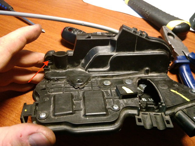

Корпус собран, защелки защелкнуты, не забываем поставить шурупчик - красная стрелочка.
Далее производим "контрольный выстрел".
Закрыли замок.
Потянули ручку.
Дадаммм :Yahoo!: :Yahoo!: :Yahoo!: Замок открыт. Да, и от внутренней тоже проверил, работает.

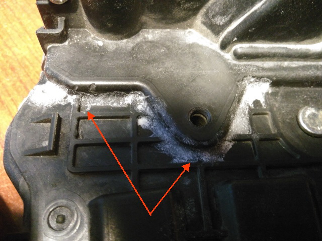

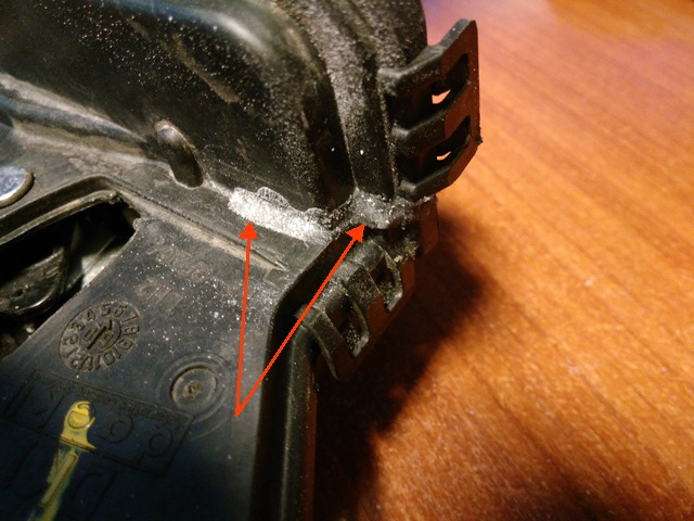

Ну и сам эффект от работы на уроке труда. Заклеил только там где разрезал.

michaillv писал(а):Собственно сам замок. Стрелочками показано где я при помощи ножа разрезал корпус.
Без разрезки ни как нельзя.? Его люди как то собирали.

Сообщение michaillv » 22 дек 2016, 03:14
Можно без разреза, но тогда придется высверливать заклепы, они же оси на которых держится внутри почти весь механизм.
Начнёте ремонтировать сами все поймете.

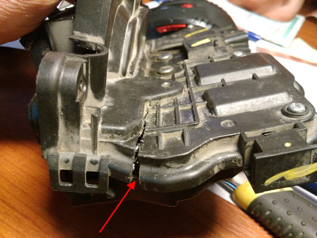

не удачно прошел у меня ремонт замка, поломалась зацепка на белой пластмаске куда вставляется усиком пружина. Попытался перед тем как ставить реанимировать этот зацепик, усик пружины утопил в пластик паяльником, сверху вроде все как нужно запаял, армировал супер клеем с содой, раз 10-ть открылось, и снова замок, и та же песня :cry: . Одно радует, что разбирать весело :D, только не одному
