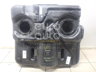

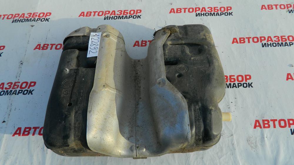

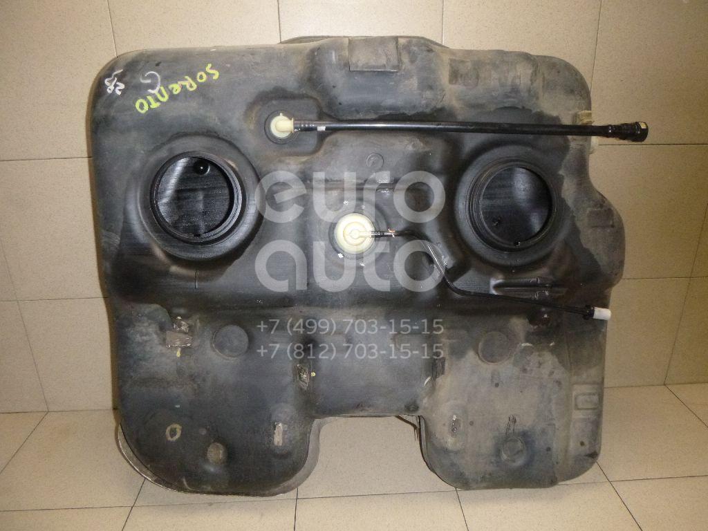

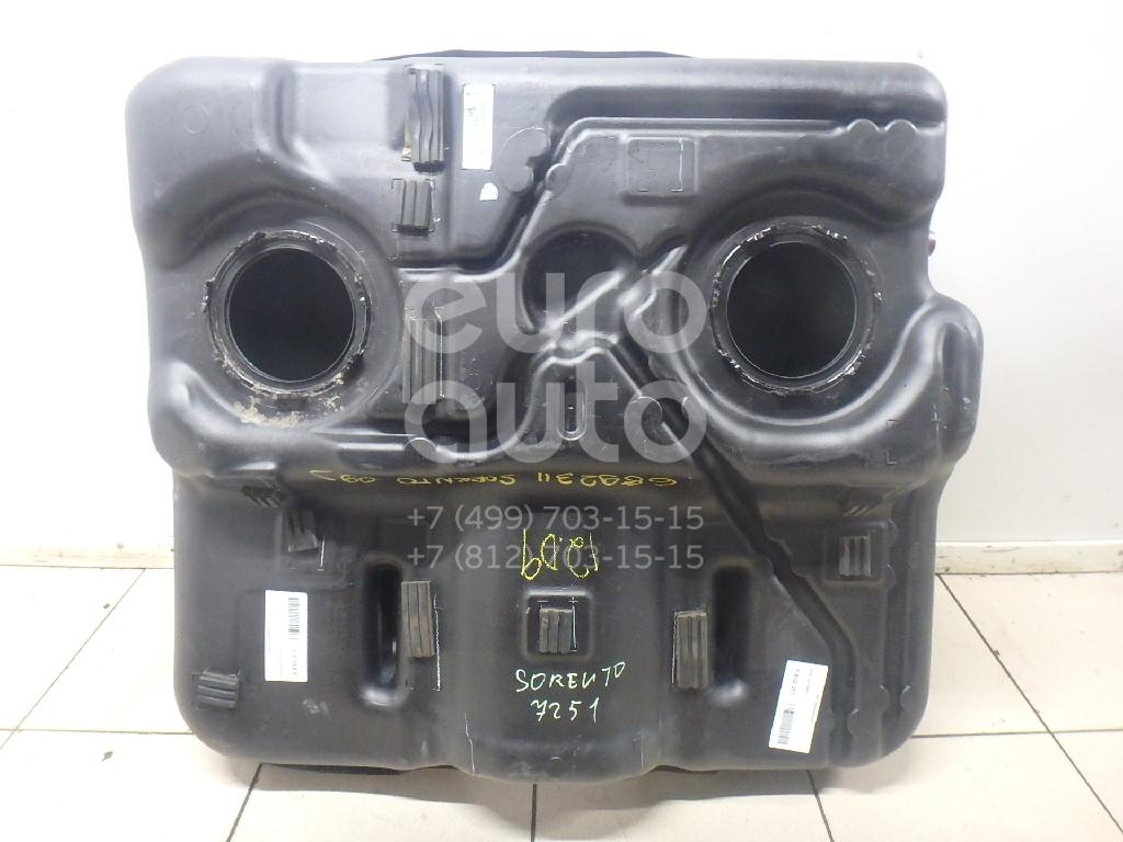

Я в инете, когда фотку бака искал, попадались 2 вида баков. Думаю дизель и бензин разные баки
ಠ_ಠ Изображениеಠ_ಠ
Accent-58
Сообщения: 7080
Откуда: Пенза
Благодарил (а): 229 раз.
Поблагодарили: 584 раз.
Доп. информация: были
SORENTO BL 2.5TD
SORENTO BL 3,3
SORENTO XM 2,4
Сейчас LCP 150
Re: Объём топливного бака Sorento XM
Сообщение syv » 15 дек 2017, 11:30
Accent-58 писал(а):Я в инете, когда фотку бака искал, попадались 2 вида баков. Думаю дизель и бензин разные баки
Бак топливный дизель 311502P900
Бак топливный бензин 311502P000
