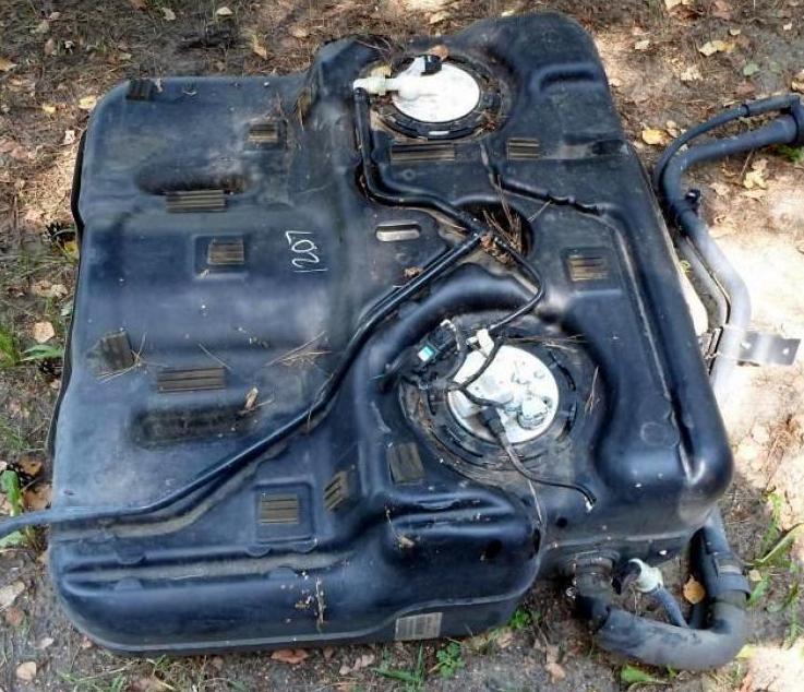

Сообщение Accent-58 » 12 дек 2017, 10:49
у нас что 2 топливных насоса?
ಠ_ಠ Изображениеಠ_ಠ
Accent-58
Сообщения: 7080
Откуда: Пенза
Благодарил (а): 229 раз.
Поблагодарили: 584 раз.
Доп. информация: были
SORENTO BL 2.5TD
SORENTO BL 3,3
SORENTO XM 2,4
Сейчас LCP 150
Re: Объём топливного бака Sorento XM
Сообщение Pauls001 » 12 дек 2017, 12:07
Один насос.
Тот что вверху на фото, датчик уровня топлива
