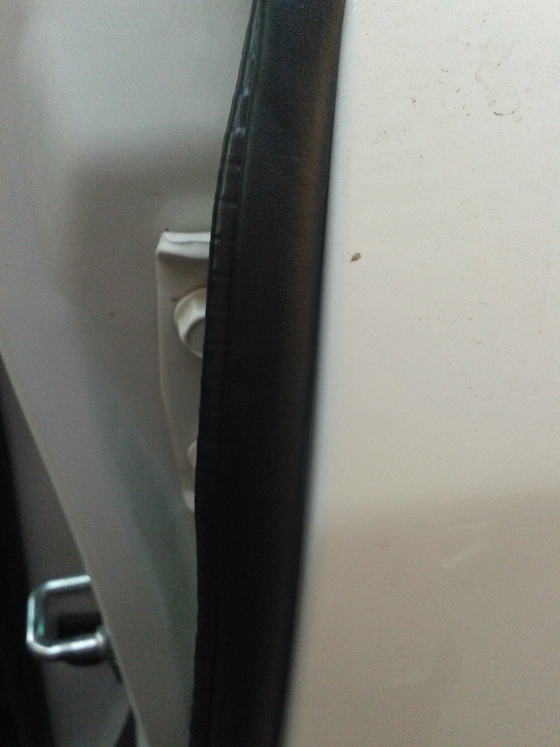

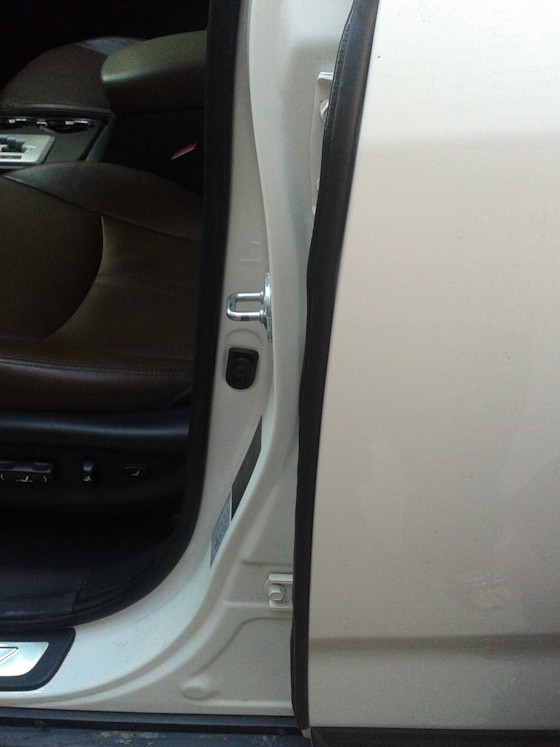

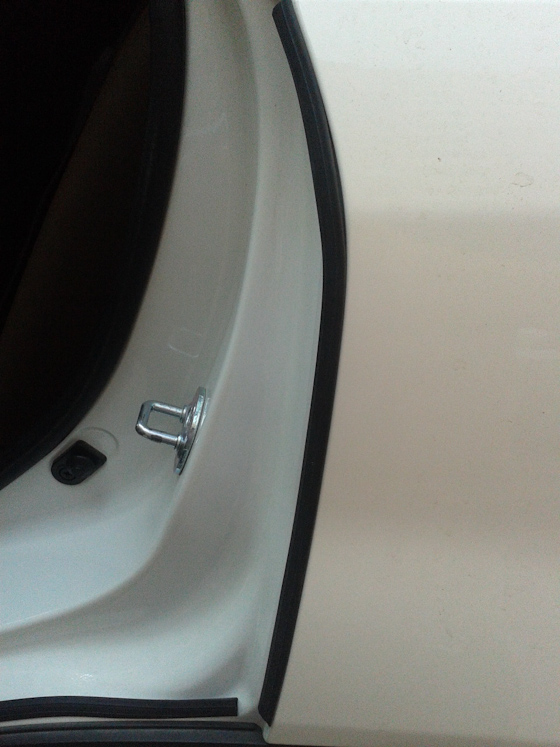

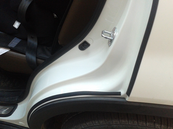

Нет, щель между задней и передней дверью, абсолютно не колхозно, в закрытом состоянии ее и не видно. Резинка одевается на переднюю кромку задней двери и плотно сидит.
Добавлено через 1 день 5 часов 28 минут 4 секунды:
вот по быстрому нафотал мобилой, жаль забыл в закрытом состоянии сфотать, но там в принципе ничего не видно, просто черная резинка в щели между дверьми и все. Ничего нигде не торчит.

5ю дверь проклеил только частично, в местах соприкосновения со штатным уплотнителем и то не везде, банально не хватило на всю дверь, теперь правда закрывается с трудом, приходится хлопать, также и с остальными дверьми, закрываются с бОльшим усилием. Еще один минус, при установленном боковом уплотнителе (на металл. основе) при открывании задней двери, если передняя закрыта, слышен небольшой скрип, резинки трутся друг о друга, в остальном все отлично.

Уплотнитель держится оч хорошо, его прижимают двери, когда в закрытом состоянии, так что отклеиваться пока не собирается. Но если отдерешь, назад уже не встанет, я для этого двусторонний скотч 3М купил, переклеивал.
