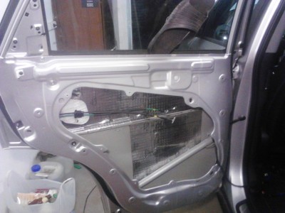

Как быстро, и не боясь чего нибудь поломать, демонтировать металлическую крышку двери. Даже снимая единожды стоит это сделать.
Понадобится; бокорезы, дрель+сверло м5, болтики+гаечки м5 - 2 см длинна и 2 минуты времени
Изображение Изображение

Виктор Ишимский писал(а):Как быстро, и не боясь чего нибудь поломать, демонтировать металлическую крышку двери. Даже снимая единожды стоит это сделать.
О! А можно поподробнее. Фото не открываются. Вчера разобрал дверь (ШВИ доделать + акустику заменить) "уперся" в эту белую пласстмаску у замка. Плюнул, собрал все обратно %)

Владимирыч, побоялся? Посмелей надо быть. Смелость города берёт! :D
Эта белая пластмасса не что иное как монтажная, чтобы на конвеере не заморачиватся с замками, ручками по отдельности и.т.д всуныли в комплекте и усё. :wink:

Сообщение Владимирыч » 27 июн 2012, 12:48
Так не идет никуда! Блин! Ломать не хотелось. Что ты с этими блестящими шариками делаешь на фото? Что потом?

Владимирыч писал(а): Что ты с этими блестящими шариками делаешь на фото?
Шарики эти, часть стержня заклёпки, бокорезами зацепил и вытянул, алюминий высверлить до металла, можно и метт. сразу просверлить.
Далее снимешь крышку, с плассм.. пластины вытянешь остатки заклепки, её также просверлишь.
Владимирыч писал(а):Что потом?
Увидишь, скажешь, какого гемороя избежал. :wink:

Сообщение Владимирыч » 27 июн 2012, 13:26
ОК! Спасибо. Вечерком попробую реализовать.
За 10 мин расправился и начал закатывать

Владимирыч писал(а):начал закатывать
Полосы штатной шумки зря закатал , при морозе вибро сжимается и выдавливает полосы наружу . Сам так лапухнулся, хорошо что в тепле все на место становится , буду все разбирать и вибро обрезать.
