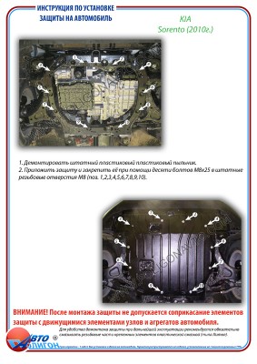

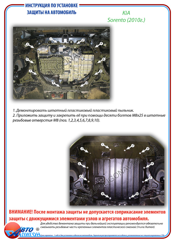

Существуют. Неоднократно обговариваемая здесь защита от Полигонавто. По форме полностью повторяет штатный пыльник. Крепится десятью болтами в штатные отверстия подрамника. В том числе, и в средние.maxim писал(а):Сушествуют ли защиты картера с использованием альтернативных штатных точек крепления, например только 2 средних на том же подрамнике?
Поставили вместо родного пыльника, встала идеально, все закрывает, клиренс не уменьшился точно, на фото выглядит убого с кажущимся крутым "бордюром", на самом деле он совсем не большой и торчит не ниже штатного пыльника. В сервисе мастера одобрили, сказали грамотная хорошая защита.
