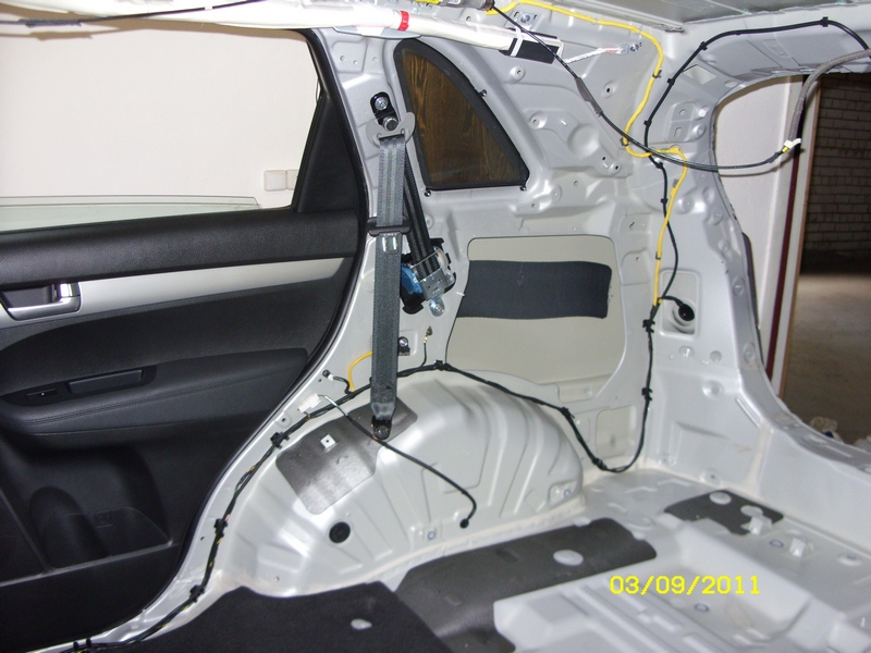

Я бы советовал салон разбирать со стороны пятой двери. Там все весьма просто. Снимаете накладку на нижней части пола багажника(где скоба для замка пятой двери) и все. Дальше одно за другим следует само собой) В этой накладке куча клопов так что тяните посильнее вертикально вверх. Из подводных камней я бы обратил внимание на крепление внутренней обшивки(большой кусок от двери багажника до задней двери) под порогами этих самых задних дверей. Там под порогом пластик идет внахлест, надо осторожно отжимать, чтобы не сломать уши крепления.
Ну и задние сидения. Они тяжелые. нужен напарник, чтобы эту бандуру вытащить...Технология отжима пластика стандартная) обматываем отвертку изолентой и работаем как с дверями 8)

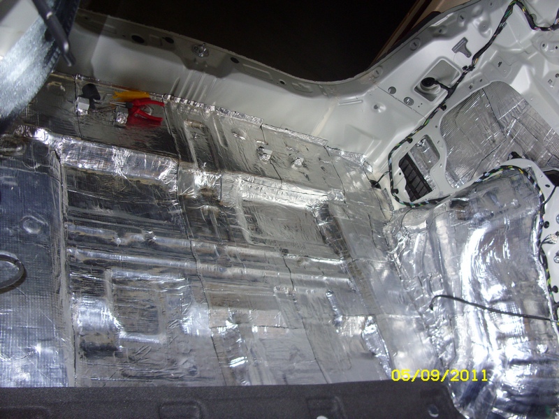

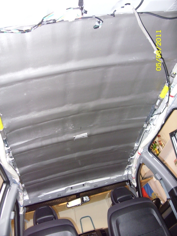

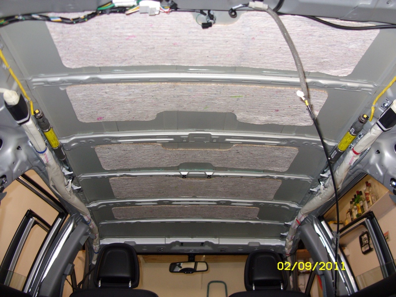

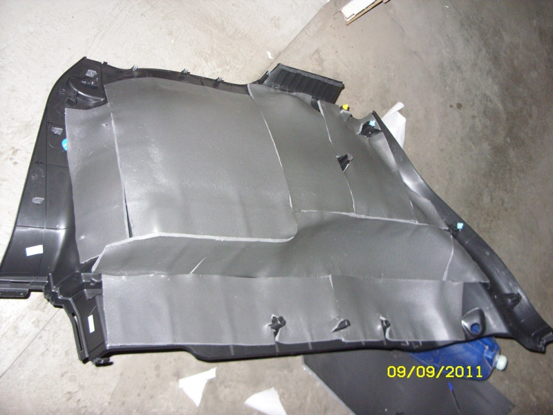

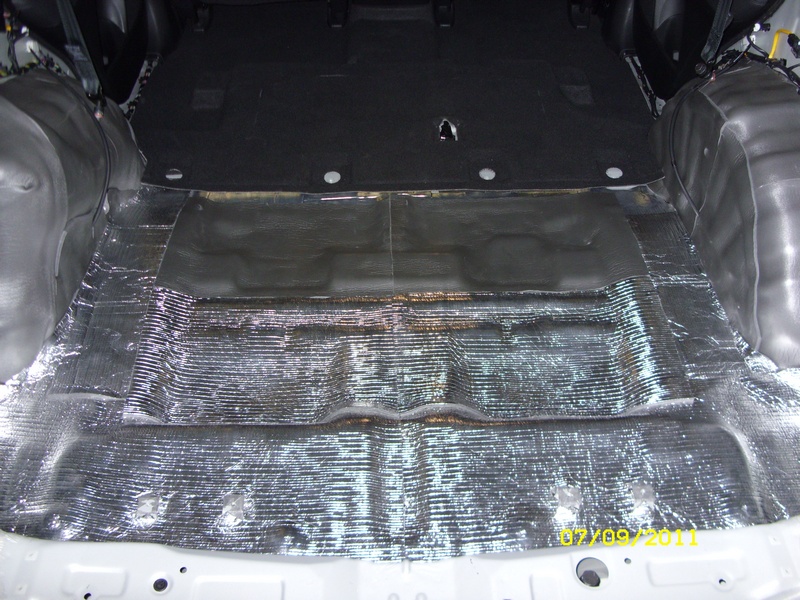

Внимательно изучил все, спасибо! Продолжение:
http://www.radikal.ru/users/vladimirych ... --chast--2

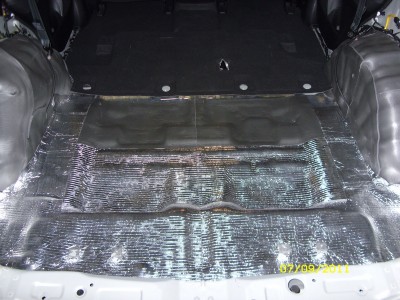

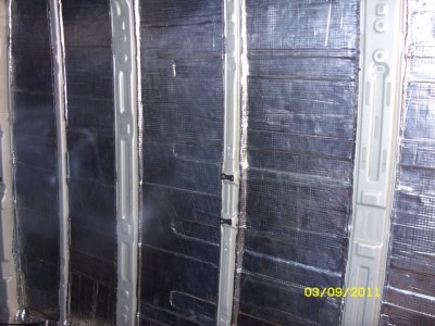

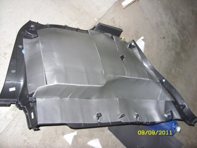

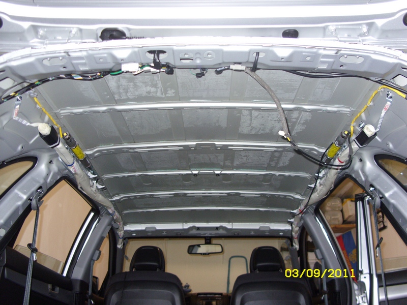

Сегодня закончил сборку багажника, покатался: сзади стало заметно тише, капель дождя на крыше вообще не слышно, намного тише звуки от работы задней подвески. Теперь на передний план "вылезли" звук шин передней оси и двигатель стал "погромче". На очереди задняя дверь, потом пол.

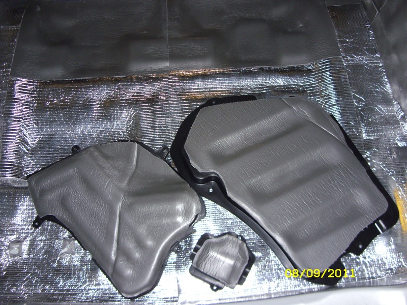

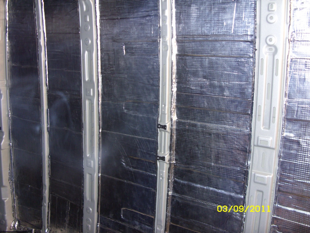

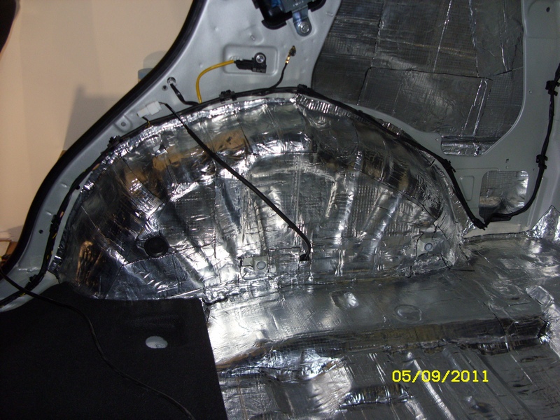

Виброизоляция потолка
Внешний пластик с одной стороны
Внутренний пластик с двух сторон сплэном
Сплэн + фольгированный изолон 8 мм
сплэн 8 мм
Виброизоляция арок в 2 слоя
Багажник до...
штатная
после удаления штатной
Последний раз редактировалось Владимирыч 02 июл 2012, 20:47, всего редактировалось 3 раз(а).

Я так понимаю делали 3 слоя (вибро-сплен-акцент)? Сколько ушло материала на крышу и багажник?
Scorpion26
Сообщения: 358
Зарегистрирован: 07 ноя 2010, 12:08
Благодарил (а): 9 раз.
Поблагодарили: 7 раз.
Доп. информация: Comfort, Snow White Pearl. ГБО с 04.2014г.
Re: Шумоизоляция в Новом Sorento
Сообщение Владимирыч » 11 сен 2011, 13:55
Только вибропласт М-2 и сплэн 8 мм. (на тубе было написано изолон-тейп), Акцент не нашел, то что блестит на дне багажника - 1 м2 фольгированного сплэна.
На крышу и багажник ушло 6,3 м2 вибропласта и 7,5 м2 сплэна. (27 кг)

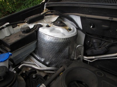

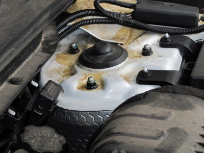

Фото по стаканам стоек

Romires писал(а):Фото по стаканам стоек
Эффект чувствуется? А на коррозоонной стойкости это как отразится? там же дырдочки всякие. И название материала? В любом случае думаю попробовать

Сообщение Romires » 11 сен 2011, 18:04
Еффект хороший. Арки со стаканами обработаны также снаружи, так что коррозия не грозит. Материал - Defam Heavy 4 мм.

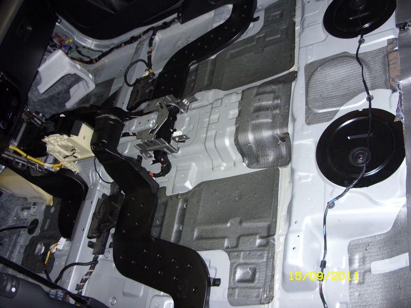

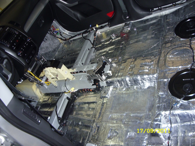

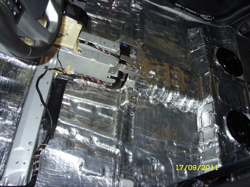

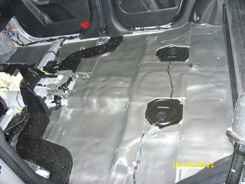

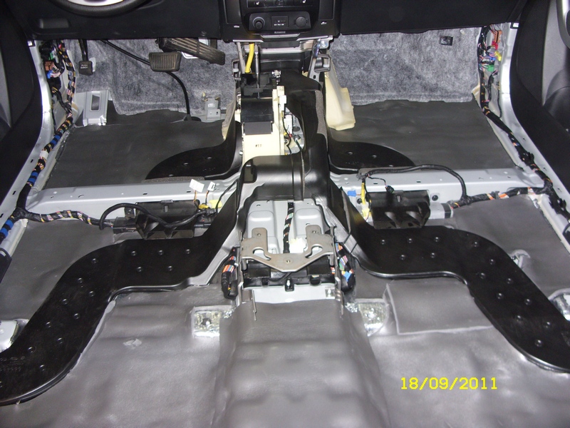

Занялся полом, и прокладкой кабелей для новой музыки
http://www.radikal.ru/users/vladimirych ... o-chast--3
Было...
На все плоские поверхности...
Вибропласт 1,8 мм в 2 слоя
Сплэн 8 мм
Пол готов

Сообщение Владимирыч » 18 сен 2011, 19:26
Сегодня закончил пол. Ушло 4,2 м2 вибропласта и примерно 2 м2 сплэна.
