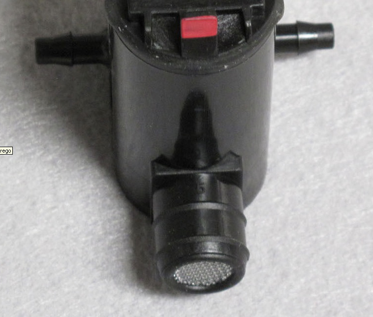

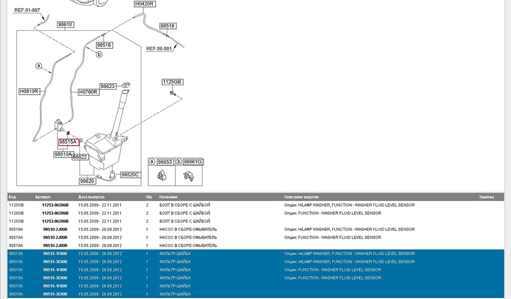

Re: Форсунки омывателя лобового стекла
Сообщение Serega809 » 19 янв 2016, 17:49
Что за фильтр,где стоит?
Изображение Изображение
Serega809
Сообщения: 14603
Откуда: Москва марьино
Благодарил (а): 338 раз.
Поблагодарили: 284 раз.
Имя: Серега
Сообщение syv » 19 янв 2016, 18:28
Фильтр насоса
Serega809 писал(а):Что за фильтр,где стоит?
Вот и фильтр, называется "Фильтр-шайба"
Фильтр-шайба
