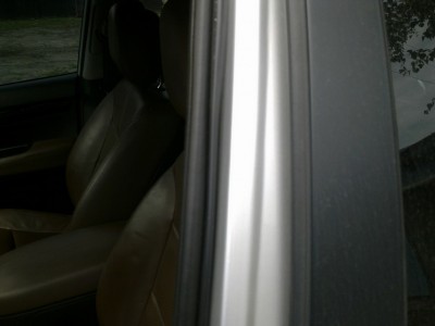

saa9000 писал(а):А что из себя представляют эти резинки? Можно их фото и куда их ставить?
могу ошибаться, но возможно это может помочь
у меня просто резинки стоят, воткнул от нечего делать :crazy:

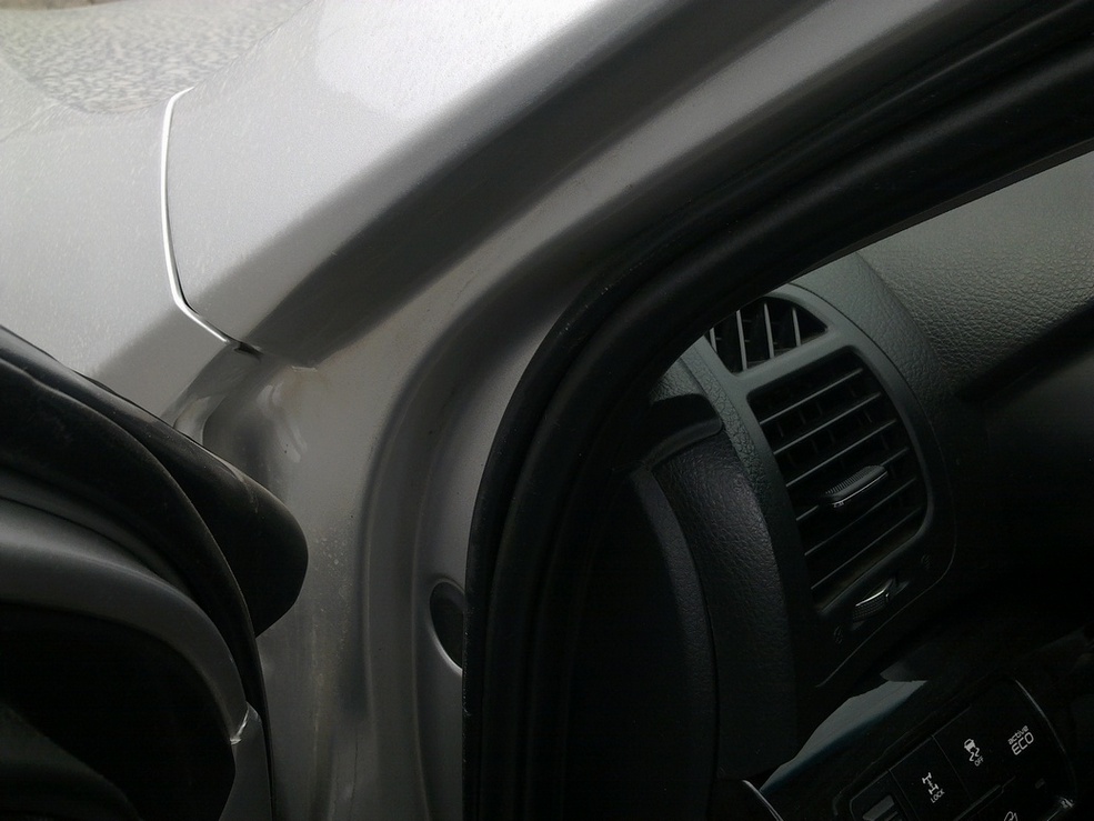

Re: Свист через уплотнитель водительской двери.
Сообщение Dimon0972 » 11 сен 2012, 15:59
Добавлено через 41 секунду:

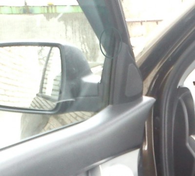

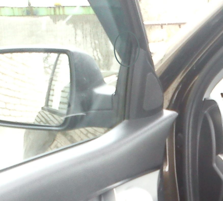

Torchik писал(а):Мужики, будите ржать, но есть иная причина свиста - аэродинамика
и еще есть одна причина. дефлекторы окон.(у кого стоят) у меня начиная со 100 км.ч примерно начинался импульсивный свист что ли. весь дефлектор крепится на двустороннем скотче, кроме
самой нижней его вертикальной части (примерно 7 см) вырезал туда тонкую полоску двустороннего скотча и приклеил. и все! ТИШИНА на любой скорости. по крайней мере у меня была в этом причина.
Добавлено через 5 минут 28 секунд:
здесь. тока естесно с наружи

Как я и писал вначале темы, есть свист. Потом я выяснил, что это из-за аэродинамики бокового зеркала.
Купил на ебее дополнительный уплотнитель, как советовал здесь один форумчанин - не помогло.
Также посмотрел дефлектор у себя, он спереди у меня не на скотче, а крепиться через пластинку под пластик зеркала, поэтому эта причина тоже отпадает...
