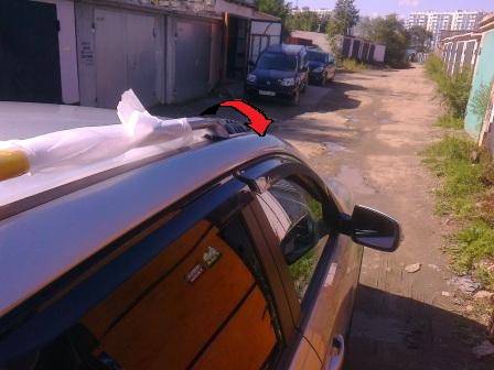

Re: Как снять планку под релингами
Сообщение Sлава » 14 янв 2013, 15:55
Добавлено через 2 минуты 38 секунд:
клипсодерм ты туда не влезешь,в щель воткни отвертку и тяни вверх и одновременно выворачивай так лучше будет.Я когда лет нцать назад впервый раз такое делал глаза вот такие были :shock:

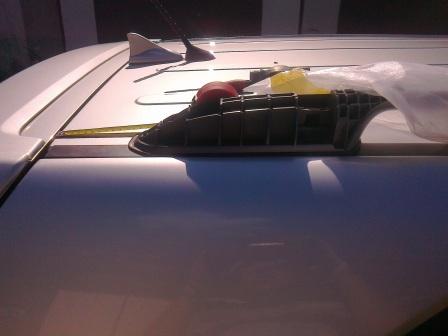

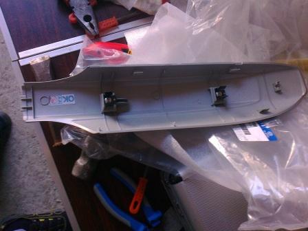

Re: Как снять накладку релинга?
Сообщение Dmitry_23 » 24 апр 2014, 12:25
может кому поможет :idea: про внутренности :)
(Очень слабенькие на заглушках боковые пластмассовые крепления!)
:friends:

Re: Как снять пластиковую накладку рейлинга?
Сообщение sboss » 21 ноя 2017, 07:45
а вот эти пластиковые отливки - это тоже крепление или просто как направляющие? или же он держится только центральными металлическими скобками?
Сообщение Mix » 21 ноя 2017, 18:19
sboss
Они ничего в принципе не держат, держат сильно две металические скобы/пружины, на прошлой машине снимал рейлинги, обклеивал плёнкой, выше описанные способы снятия (отвёртку/пластиковую лопатку в щель и раскачивать)-не правильные, погнёте крышу .
Из металической пластины шириной в прорезь на обтекателе, сделал небольшой загиб (крючок), на другом конце просверлил отверстие и привязал кусок шнура, типа ручки, вставляем пластину в прорезь и дёргаем резко вверх, встать нужно на подставку или стремянку повыше крыши, чтобы усилие было направленно строго вверх, ничего не сломается, в другом случае рискуете погнуть крышу возле обтекателей.
Для повторного снятия без гемороя, на пластину стоит нанести смазку.
