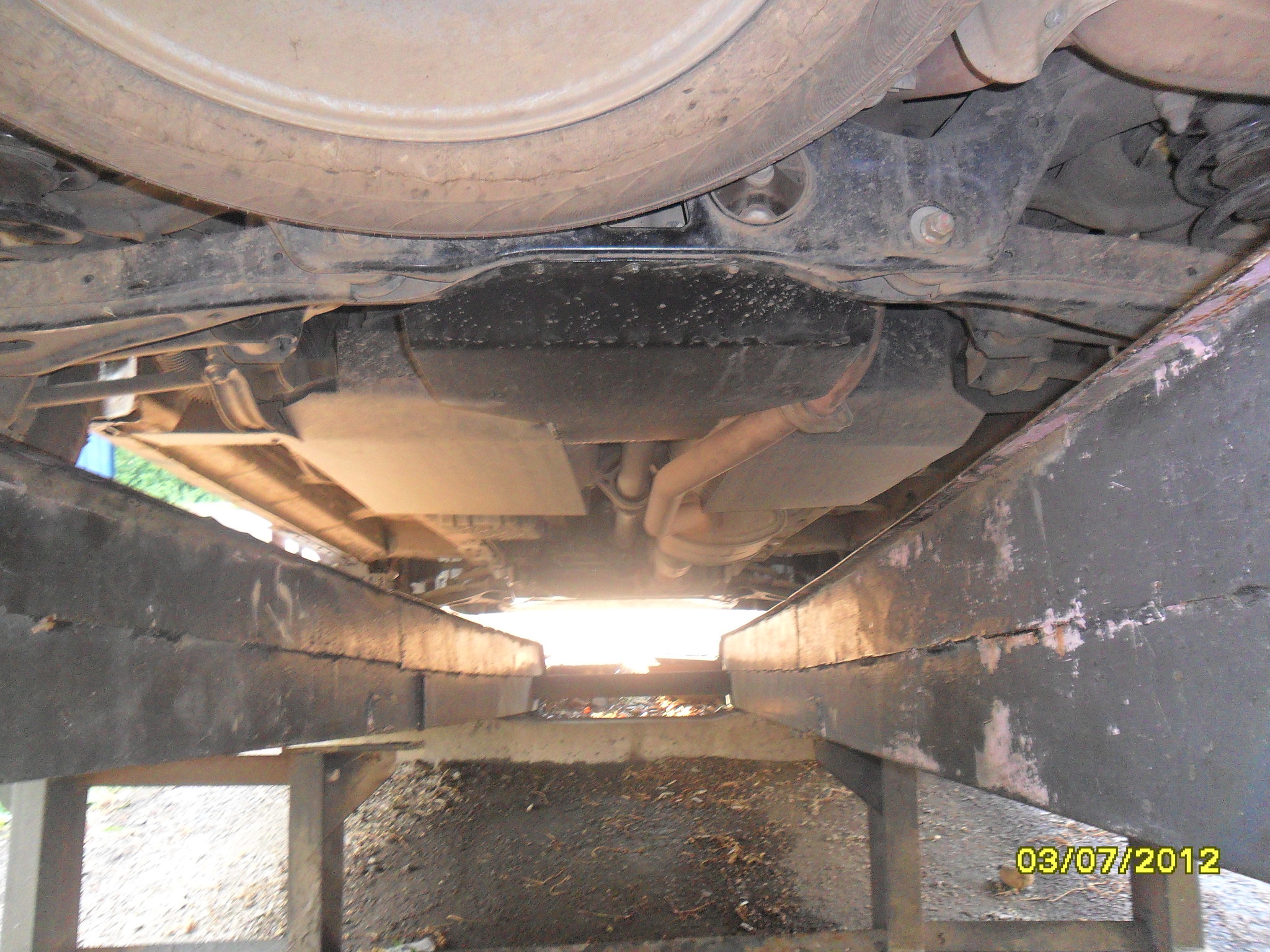

Разница в физико-химических свойствах бензина и дизельного топлива.
Пары бензина, в отличие от дизеля, очень устойчивы и летучи. Внутри бака из под бензина всегда остаются пары топлива, которые при взаимодействии с воздухом образуют взрывчатую смесь. Поэтому использование сварки для ремонта баков из под бензина категорически запрещается.
Для ремонта бензиновых баков сваркой необходимо демонтировать бак, промыть его несколько раз, наполнить раствором моющего средства в горячей воде или инертным газом. И то, остается риск взрывоопасности.
Пайка бака припоем с использованием паяльника допускается без снятия и промывки бака.
С баками из под дизельного топлива все обстоит намного проще.
