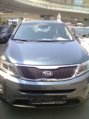

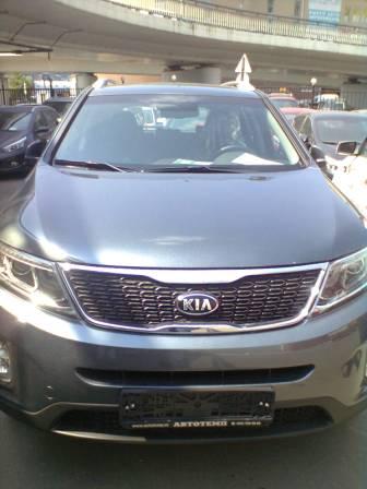

Сообщение noiprox » 09 ноя 2016, 11:56
Ramb
XM/FL, в профиле все указано правильно! Фары с дневными ходовыми огнями, квадратные противотуманки, вертикально стоящие задние противотуманные фонари со светоотражателями.
