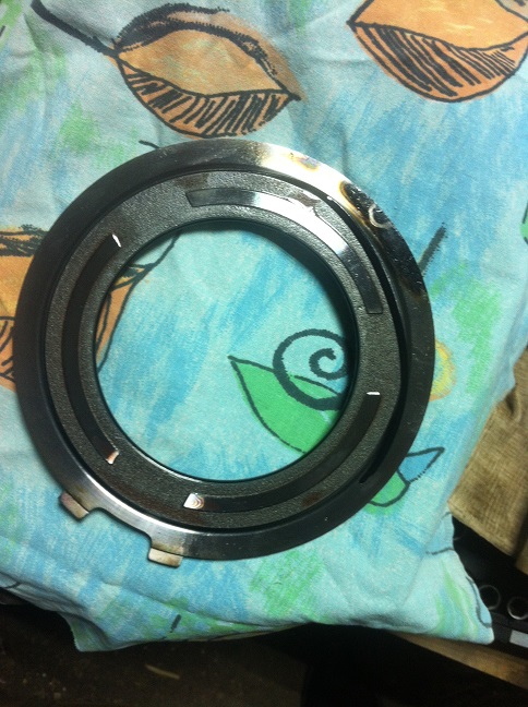

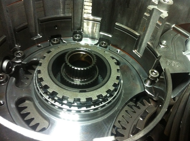

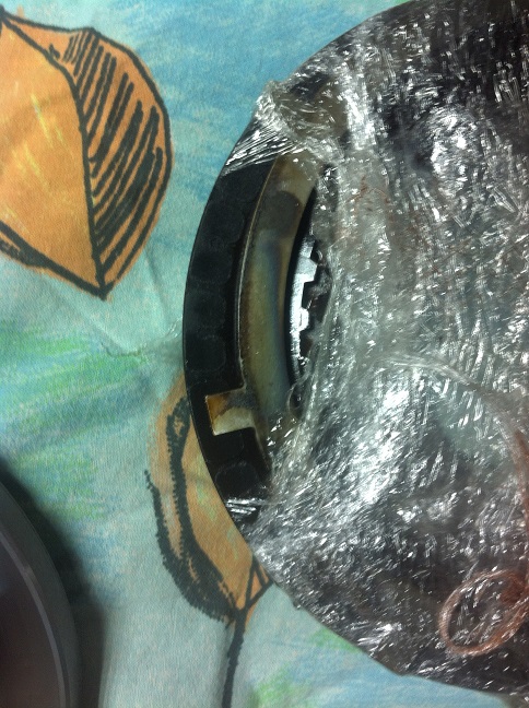

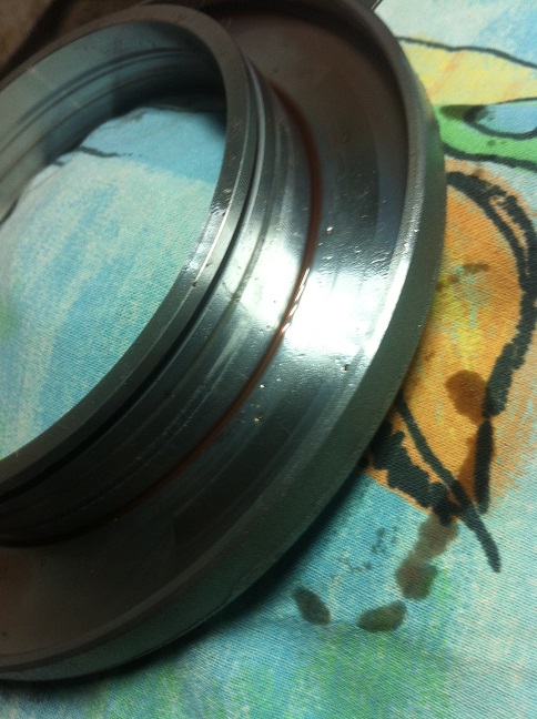

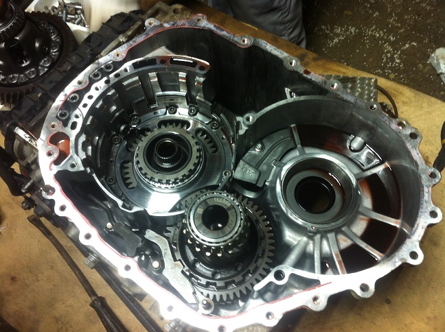

При движении появилась вибрация,толчки, D включался с ударом, назад машина ехали с рывками,в N и Р машина ехала вперед.
Добавлено через 6 минут 37 секунд:
Вот выкрутившийся болт
Добавлено через 36 секунд:
Сгоревшие фрикционы
Поршень под фрикционами
Добавлено через 4 минуты 57 секунд:
Стопорное кольцо АКПП
Добавлено через 4 минуты 51 секунду:
Общий вид располовиненной коробки
Добавлено через 43 минуты 1 секунду:
Ребята выкрутят эти болты,закрутят на резьбовой фиксатор, поменяют убитые детали и соберут все заново.
