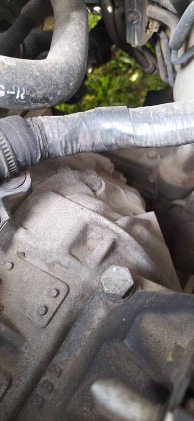

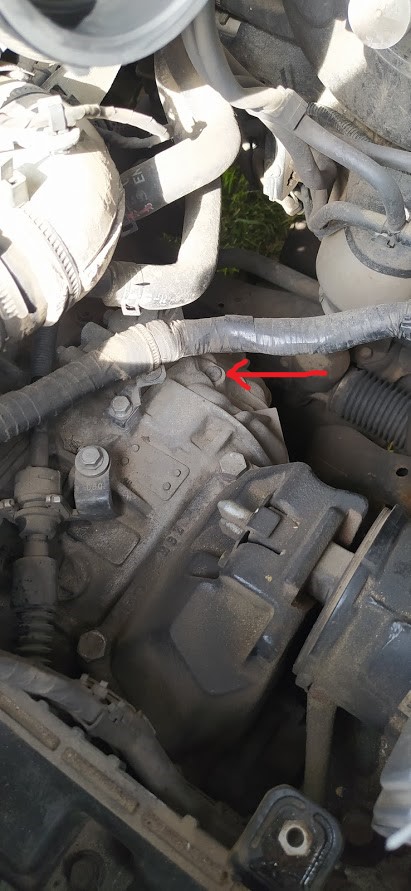

Сообщение Dima79 » 03 авг 2021, 22:57
На FL, при снятом корпусе воздушного фильтра случайно обнаружил заливную пробку АКПП :roll:
может туда какой-нибудь сапун приспособить, чтобы в основной сапун быстренько все заливалось :?:
Egor14 писал(а):То есть сколько выйдет столько и залить (частичная замена) без чудо аппарата
меняй частично, не дожидаясь 60 тыс., на 70-80 тыс. ещё раз частично поменяешь и так каждые 30-40тыс., залить надо столько, чтобы на заведённой машине выливалось (без напора) через контрольное оно же перепускное отверстие, на прогрев до 50-60 градусов можно забить :wink: .

Сообщение planetsky » 22 ноя 2021, 09:38
Dima79 писал(а):На FL, при снятом корпусе воздушного фильтра случайно обнаружил заливную пробку АКПП
Вы уверены что это именно она? на схеме она с другой стороны и размер кажется больше. Почему никто не заливает масло через заливное, если оно есть, а использует сапун? Корпус фильтра ведь быстрее снять, чем ждать пока через сапун просочится.

Сообщение ...Михалыч! » 22 ноя 2021, 12:34
мужики-не могу понять :shock: ...зачем лишняя работа нужна? ну есть же контрольное -туда шланг + лейка(воронка) и все...(контрольная пробка всё равно открывается)
