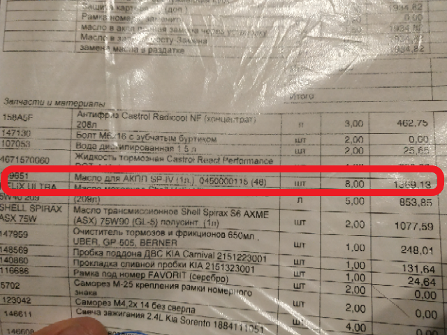

Уважаемые друзья, есть вопрос.
Решил сделать частичную замену масла в АКПП. Остались заказ-наряды от предыдущего хозяина, он делал полную замену через снятие, на пробеге 70 к. Сейчас 113 к. Проблема в том, что в заказ-наряде указано только "масло для АКПП SP-IV" и даже марка не указана.... (на скрине). Причем все остальные масла в другие узлы поименованы по маркам. Вопрос - какое масло заливать? Если ZIC, не будет ли проблем вдруг, если там какое-то другое залито? Заранее спасибо за помощь

Ну судя по артикулу 04500-00115, заливали оригинал HYUNDAI/KIA (Синяя банка).
Можно смело лить ZIC SP-IV, эти масла взаимозаменяемы. Где-то здесь есть информация, что ZIC это поставщик на конвейер.

Pauls001 писал(а):Можно смело лить ZIC SP-IV, эти масла взаимозаменяемы.
спасибо большое за оперативность!! Я просто сделал запрос по вин в известный интернет-магазин с указанием в том числе данного артикула, и они мне выдали все марки.... И тут я встал в ступор... %) тогда беру zic))
Добавлено через 4 часа 9 минут 7 секунд:
заказал оригинал - синяя банка. По цене вышло дешевле, чем ZIC :unknown:
