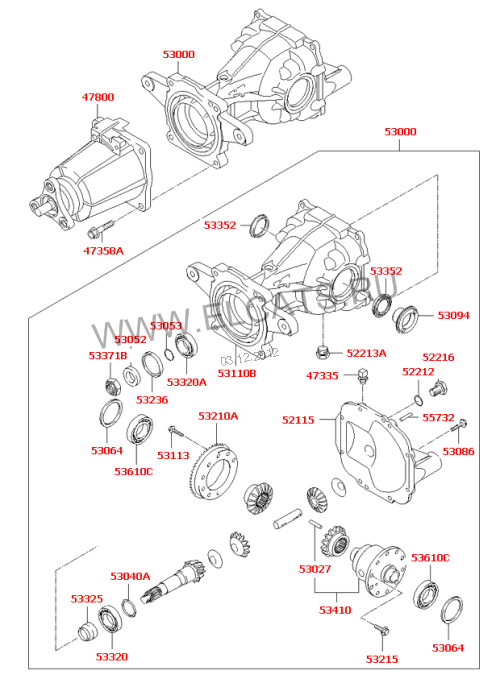

Алексей Омск
Леш, на том ресурсе могли картинку (фотку с днища) левую поставить. тебя это больше волнует кажется. а числа тебя совершенно не волнуют. если не веришь - залезь в элькаты (это единственно доступные в инете каталоги). я еще через микрокат киа пробивал эту муфту. по хендэ не стал микрокат качать.
а потом вот картинки. ты посмотри на схему диффа + муфты. они один в один с тем, что у нас. плюс ты сам выкладывал схему внутри муфты. ведомые диски и т.д. совпадения 100%
