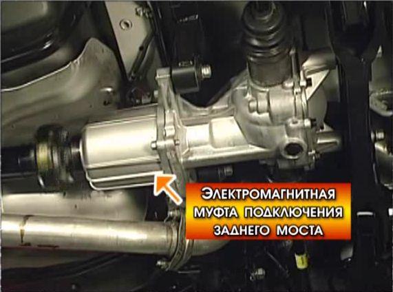

Сообщение ShineOn » 29 дек 2009, 13:08
A.Petrovich писал(а):мануал особо не поможет. Там столько косяков с переводом
Я имел ввиду Видеоруководство по Соренто R (тренинг для дилеров). Оно далеко не полное, в нём идёт множество ссылок на учебный курс, но какие-то крупицы информации есть.
Hrom писал(а):посмотреть бы на подъемнике, что и как у него снизу...
Извольте, Видеоруководство по Соренто R (тренинг для дилеров), отметка 16мин 45сек, скриншот:
регион 63 писал(а):Обязательным условием включения полного привода всех систем On demand является пробуксовка, или я ошибаюсь?
Про все системы не скажу, а в указанном выше руководстве именно для Sorento R обозначены четыре сигнала, на основании которых управляется э/м муфта:
- первый сигнал: скорость вращения передних колёс,
- второй сигнал: скорость вращения задних колёс,
- третий сигнал: сигнал включения блокировки полного привода,
- четвёртый сигнал: величина тока управления э/м муфтой.
Далее этот раздел в видеоруководстве обрывается, к сожалению.
