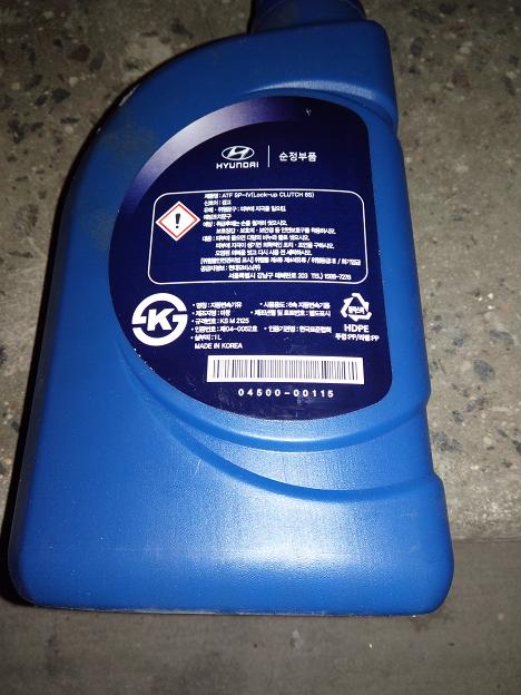

напрягло на днях, при замене масла...Начал рассматривать литровую упаковочку и подозрительным показался штрих-код,попробовал сканером с телефона -не узнает телефон...Всё ж залили 4 л, а приехавши домой нашёл старую литрушку с остатками(от замены 60ткм назад)- тож самое...И чего теперь делать?

Сообщение Ramb » 20 июн 2018, 09:31
[user]...Михалыч![/user]
да вроде это не плохо... значит продукт один и тот же)

Re: Замена жидкости в "необслуживаемой" АКПП
Сообщение andrey27a » 20 июн 2018, 09:34
Да брось ты этот мобис, переходи на зик, у него хоть защита какая нить есть
132646 - ZIC ATF SP 4 1L
162646 - ZIC ATF SP 4 4L
Мне попадался мобис из разных партий, и были разной вязкости, после этого взял зик и нормуль
Сообщение ...Михалыч! » 20 июн 2018, 09:44
andrey27a писал(а):[user]...Михалыч![/user]
Мобис для акпп? :shock: Заочковал я-жалко коробку...
Сообщение andrey27a » 20 июн 2018, 10:26
[user]...Михалыч![/user] писал(а):Мобис для акпп?
Ну да, этот синий флакон 04500-00115 мобисовский. Часть масла было странной вязкости, тянулось киселём, отличие было заметно не вооруженным глазом, мне деваться было некуда, залил рассчитанный объем. Потом как можно быстро брал зик в четырехлитровках, защита канистры, внешний вид банки и содержимого было на высоте. Теперь только зик или немецкое качество https://www.ravenol.su/produkt-ravenol/ ... v-fluid/69
Сообщение Alesan » 20 июн 2018, 10:38
andrey27a писал(а):Да брось ты этот мобис, переходи на зик, у него хоть защита какая нить есть
Да поддерживаю отличное масло ZIC.
Также можно и Тотал рекомендованный КМР заливать в АКПП смело, там тоже по этикетке легко отличить фальсификат от оригинала.
