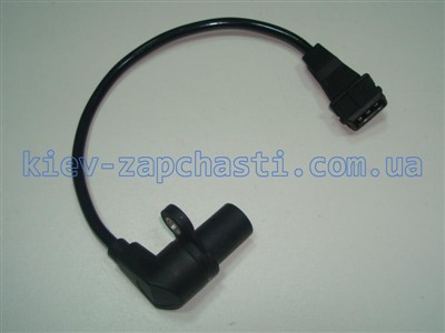

Сообщение WoG » 27 май 2014, 17:10
Сам датчик выглядит примерно так
Находится между двигателем и кузовом (под лобовым), глазами не увидишь.

WoG
И что это за датчик?

написано же, датчик положения коленвала. Только почему ЛАНОС? Есть каталожный номер?

Тебе то он зачем? у тебя ошибка (С1627) не по датчику коленвала, у WoG по датчику ошибка была(P0336), если очень хочешь поменять датчик, то он находится за стартером, который сначала надо постараться снять, там вроде еще шланги охлаждения мешают. Езжай к ОД на проверку муфты как по сканеру, так и визуально на подъемнике. А ваще получается как всегда, лечат одно, а калечат другое, вот лазили тебе в коробку, теперь надо смотреть что они зацепили шаловливыми ручонками.
