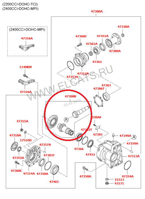

ВОТ НОМЕРА И СТОИМОСТЬ (на тот момент) ДЕТАЛЕЙ КОРПУСА ФИФФЕРЕНЦИАЛОВ:
1) 45824-3B00 - пробка резьбовая - 2 шт * $1.42
2) 45822-3B450 - корпус дифференц. - 1 шт * $ 50.80
3) 45821-3В400 - крышка-кожух дифф. - 1 шт * $48.08
4) 45827-3B400 - штифт цилиндрич. - 1 шт * $ 19.55
5) 45829-3B400 - подшипник - 1 шт. * $ 20.50
6) 45831-3B400 - опора штифта - 1 шт. * $30.05
7) 45834-3B450 - упорное кольцо - 2 шт. * $7.5545837-3B450 - шестерни дифф. - 1 шт. * $ 111.20
9) 45838-3B400 - упорное кольцо - 2 шт. * $ 0.90
10) 45839-3B050 - подшипник - 1 шт. * $ 9.50
11) 45840-3B050 - сальник - 1 шт * $ 5.00
12) 45841-3B050 - подшипник КПП - 1 шт. * $ 6.00
13) 45867-3B198 - проставка - 1 шт * $ 4.70
14) 45867-3B401 - подшипник - 1 шт. * $ 3.45
ЦЕНЫ ПРИВЕДЕНЫ БЕЗ УЧЁТА ТАМОЖНИ И ДОСТАВКИ ТК.
Заказывал в эмиратах, всё подошло.., но шли детали долго - около месяца.
Надеюсь, кому-то эта инфа поможет.
		 . ну для успокоения себя самого можно конечно и вал поменять
 . ну для успокоения себя самого можно конечно и вал поменять  , забыл цену указать 15600, о как.
		 А разве не обязательно менять вал с раздатки который Вы указали на фото, конечно он не совсем слизан ну есть погнутые немного шлици и люфт будет по любому уже, чаша начнет разбиваться опять и ресурс может быть как 100тыс. так и 10тыс. а второй рас это ремонтировать нервов не хватит и так уже все мысли о смене авто.
