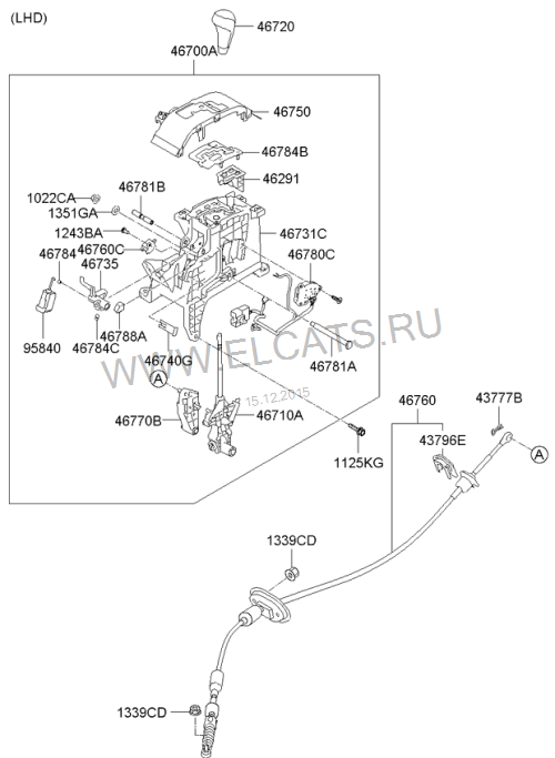

Сообщение Multik » 15 дек 2015, 19:47
Баг вылечился путем одевания термоусадки на ось 46781В. По схеме взятой с каталога elcats.ru.
Теперь тишина. :)

Сообщение netoka » 23 май 2016, 09:06
По факту разбора выяснил, что сам соленоид не издаёт много шума, а вот пластиковое шасси под ним очень хорошо резонирует. наклеил кусочки маделина - и щелчков именно соленоида не слышно!
А вот сам крючок на оси люфтит и издаёт щелчки. Забить литолом неудобно - надо снизу в собранном состоянии, а в разобранном - литол выталкивается осью. Ось с термоусадкой не проходит пока в отверстия - расширять не стал, надо помозговать.
Вывод сделал следующий: менять соленоид смысла нет, только сам крючок (467352P900), можно с осью (467382P000).
