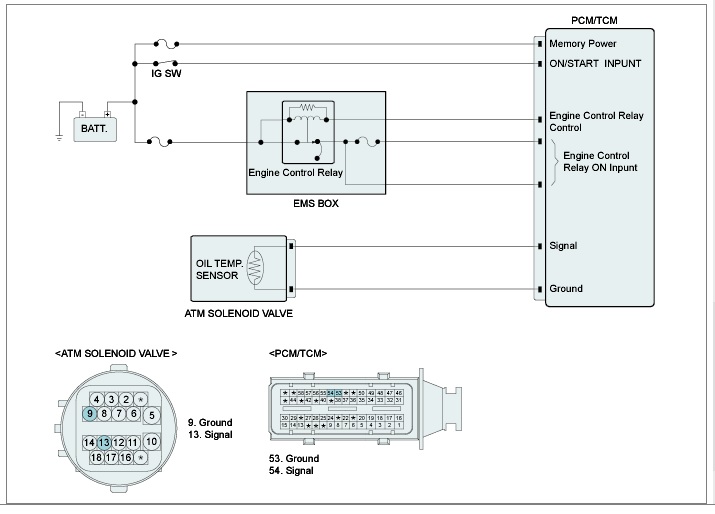

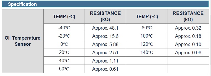

А не встречал никто как прозвонить шлейф от датчика температуры?
cb12041989
Сообщения: 139
Зарегистрирован: 26 мар 2016, 20:23
Re: Толчки при переключении АКПП
Сообщение Вован74 » 05 ноя 2017, 15:43
cb12041989 писал(а):А не встречал никто как прозвонить шлейф от датчика температуры?

Сообщение cb12041989 » 05 ноя 2017, 17:41
Спасибо!! Вот на сантвфешном форуме тоже нашел http://forum.santafe-autoclub.ru/index. ... 570&st=140
