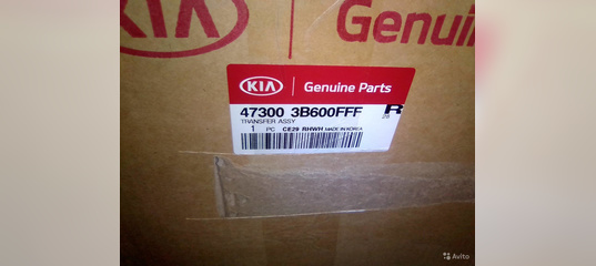

Приветствую. Что-то в поиске не могу найти. В чем разница раздатки: 473003B300 от 473003B600FFF? Отказал полный привод, есть возможность купить за не дорого 473003B600FFF.

FFF ообычно маркируют всё что идет к дилерам под замену. Разницы скорее всего просто нет за исключением года.

Сообщение ...Михалыч! » 21 янв 2019, 06:48
krestspb
разное передаточное число... и 473003B600FFF - нет такого наименования...Тема: Раздатка 47300-3B200 и 47300-3B600. Различия и сходства

Сообщение syv » 21 янв 2019, 09:18
...Михалыч! писал(а):krestspb
КАк нет ?? :cry:

Сообщение ...Михалыч! » 21 янв 2019, 09:51
syv
пардон... :oops:

Сообщение krestspb » 21 янв 2019, 11:48
Михалыч...
Спасибо. Все понятно.
