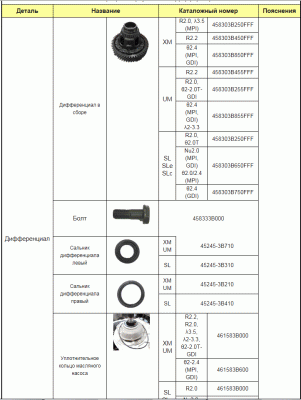

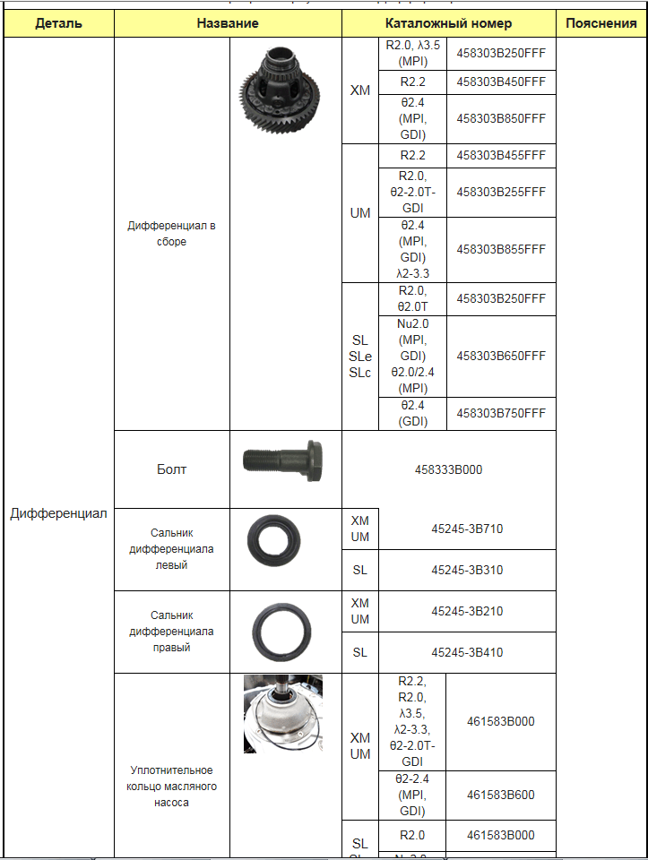

Андрей.л писал(а):Чашка диффа почему-то у них бьется 458303В850FFF
У тебя бензинка? Просто в описании у тебя дизель, а номер диффа дилер тебе дал для бензинки.
У дизеля R2.2 458303B450FFF, смотри TSB

serg1900 писал(а):в описании у тебя дизель, а номер диффа дилер тебе дал для бензинки
Есть у меня этот бюллетень, и в других магазинах пробивал по Вину, поэтому и спрашиваю, что номер от бензинки, а дал его ОФ ДИЛЕР, который ОБЯЗАН это знать и не допускать таких ГРУБЕЙШИХ ошибок. :evil: Я просил их серьезно просчитать стоимость ремонта и зч, и вот что в результате.... Как теперь можно доверять... А если бы уже купил...Список зч, которые они дали, я выкладывал выше, посмотрите пожалуйста, что из этого обязательно купить, а что нет.

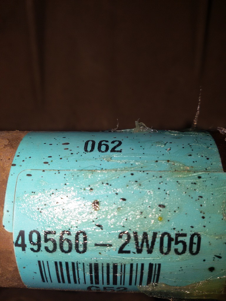

Кстати промвал, номер которого дали ОД, 495602W650FFF и номер на моем промвале тоже не совпадают...

Точно. Тем более я не раз ему сказал, что я уже пробивал номер зч по вину и показывал правильный номер диффа ... 3В450. Но он настоял на своем, показывал мне схему и я уж было подумал , что или лыжи не едут или я е-й.... Промвал я до вскрытия покупать точно не буду, дорогой. А на счет болтов гаек под замену, масло кпп на доливку и др? По их списку и ценам этих мелочей еще примерно на 9000 р надо

К дифу лучше только корпус - чашку 458223В450 купить или в сборе с подшипниками поискать? Подшипники ведь все равно покупать

Андрей.л писал(а):чашку 458223В450 купить или в сборе с подшипниками поискать?
Думаю лучше в сборе с буквами FFF. Кто то на форуме проверял шлицы дифа с буквами FFF, так твёрдость этих шлицев больше, чем стоковых.....

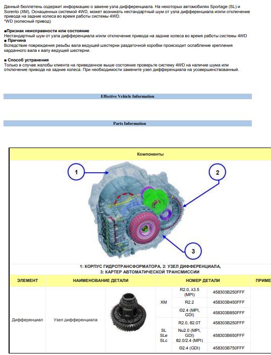

В бюллетне КИА по поводу раздатки как раз сказано, что при возникновении неисправностей заменить узел на модернизированный. Да и заводская сборка наверное лучше, чем как они могут собрать, с учетом из грубых элементарных ошибок даже в подборе зч
БУ раздатку тоже рассматриваю. Если найду спеца по переборке раздатки, то для себя считаю лучшим вариантом купить главную пару раздатки (вал с шестерней) и перебрать. Роликов на ютубе полно, вроде ничего особо сложного, но дилеры не берутся, нет техусловий, мастер сказал, что нет данных по зазору, а на глаз они не возьмутся даже под мою ответственность
Поэтому перебранную неизвестно кем и как раздатку считаю котом в мешке. Ведь данных по регулировке нет и соответственно выставляют на глаз или оставляют старое регулировочное кольцо.
