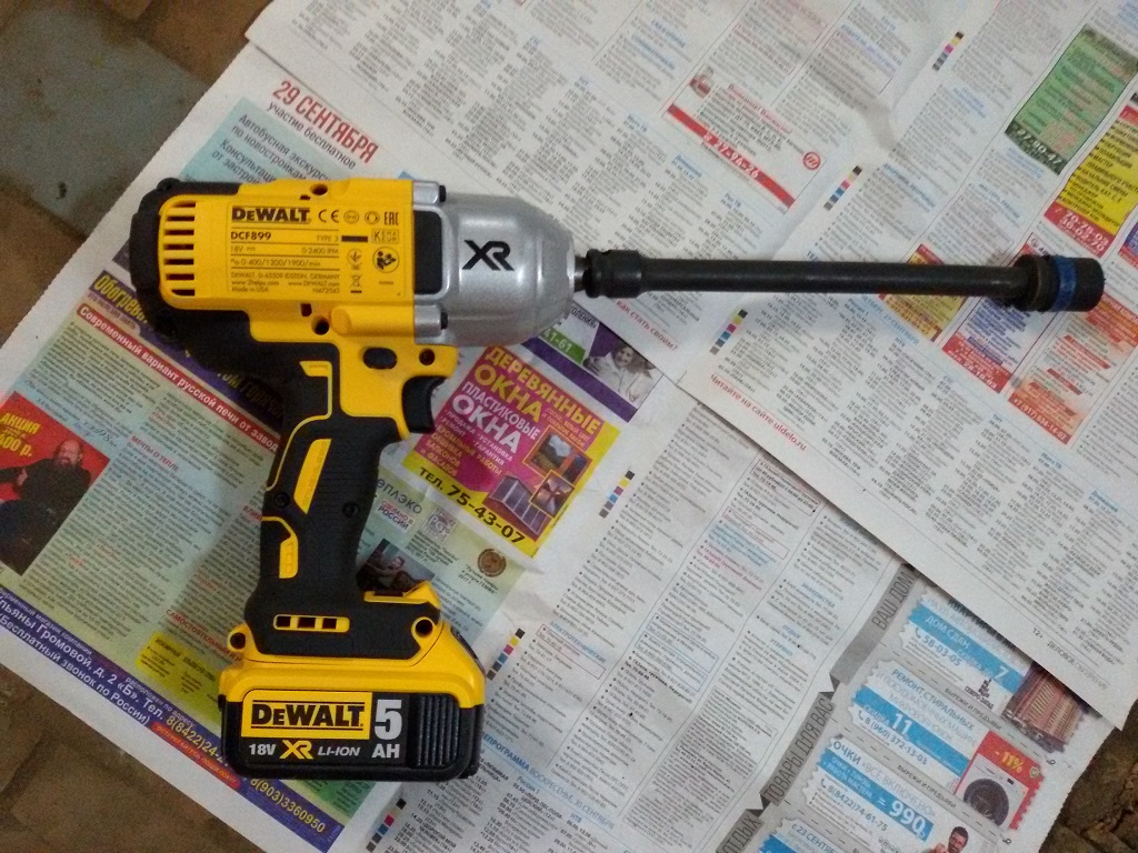

Сообщение AndyMatrix » 02 окт 2018, 22:25
Андрей.л, модель гайковерта озвучь. А то как не попробую, смех а не гайковерт.

Сообщение Андрей.л » 04 окт 2018, 14:31
Гайковерт DeWALT DCF 899

Сообщение odin1973 » 04 окт 2018, 17:30
Андрей.л
Весчь.....

Сообщение Андрей.л » 04 окт 2018, 17:34
odin1973
Ага :good:
Что только им не крутил - справлялся со всем
