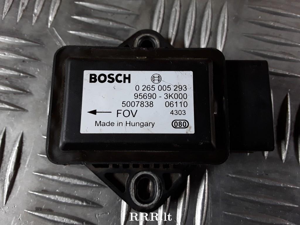

Продолжаем поиски причины ошибки 0705. По рекомендации решил разобрать селектор, потому что трос от селектора приходит к какой то тяге которая входит сразу в коробку а не к ингибитору.Решилл поискать в самом селекторе.В итоге нашел только одну детальку - bosch 0265005293. Яндекс сказал что это датчик ускорения.
Вопрос- может ли он давать сбои в работе коробки?
вот это чудо техники

И стоит он прям около селектора
Добавлено через 16 минут 24 секунды:
Вот тут
Добавлено через 41 секунду:
Прошу прощения. Фото не загружается.Чуть позже добавлю
