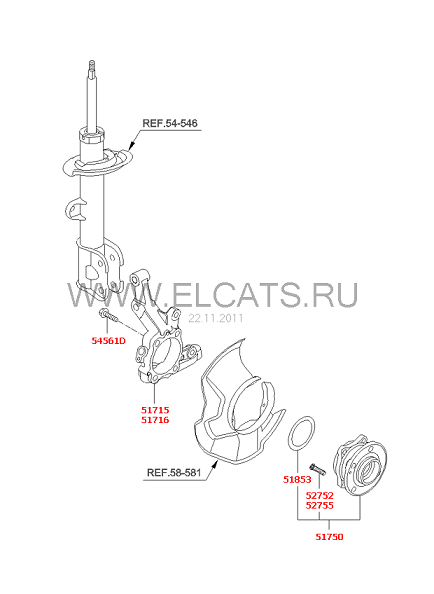

Re: Щелчки блокиратора переключения АККП на машинах 2011 г.в
Сообщение Just-a-Car » 22 ноя 2011, 10:35
Обратите внимание на сообщение andded, у меня к примеру ситуация идентичная описанному, в том числе на форуме сантафе http://forum.santafe-autoclub.ru/index. ... =9722&st=0
Не об шайбе ли с номером 51853 идет речь?
Сообщение andded » 20 дек 2011, 11:16
andded писал(а):У меня на Санта Фе 2.2, при пробеге около 20 т.км. то же появились щелчки при торможении и ускорении, мастер ОД в Челябинске сказал, что знает об этой проблеме, щелчки идут от передних приводов колес и лечится это установкой каких то шайб. Такая же проблемка есть у Соляриса, но там наоборот шайбы убирают. Договорился с мастером поставить эти шайбы на ТО-2 через 5 т.км.
Примерно месяц назад дилер просто убрал пластиковые шайбы ведущего вала № 51750HTT, они были сильно разбиты, и все стуки и щелчки пропали, уже стал забывать про эту проблему, а вы тут все обсуждаете. Я так полагаю что конструкция передних приводов у Санты и Сорика идентичны.
