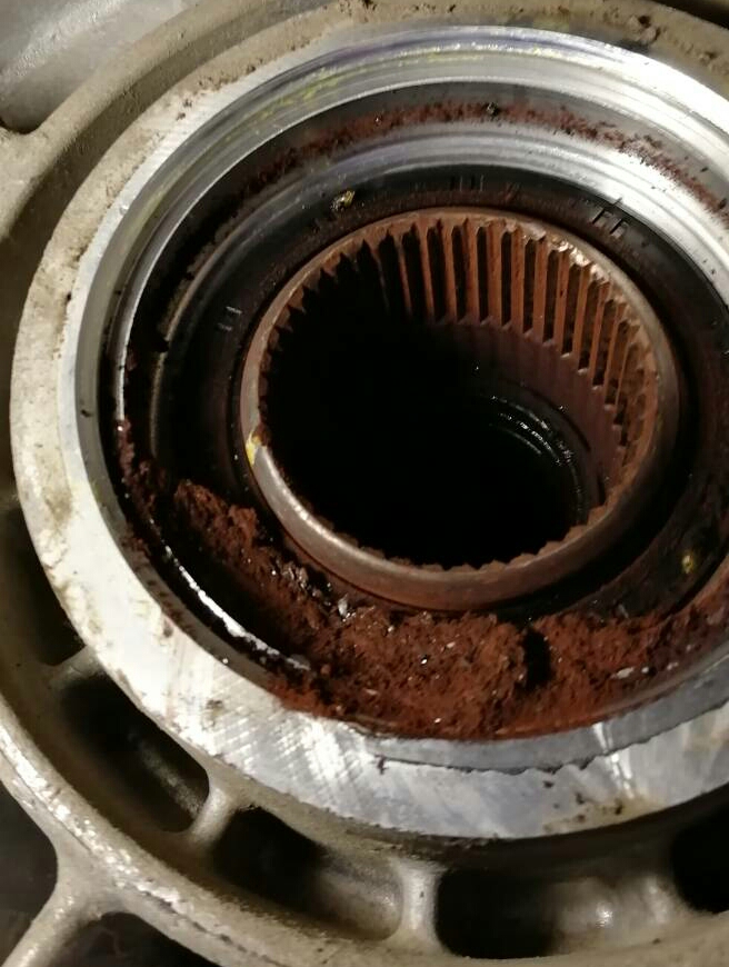

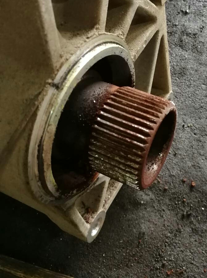

Сообщение Egorich112 » 07 авг 2018, 22:26
Ребята, на пробеге 123 тыс. залез в раздатку посмотреть шлицы, картина вот такая... Так что безусловно надо обслуживать гораздо раньше.
