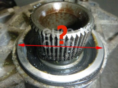

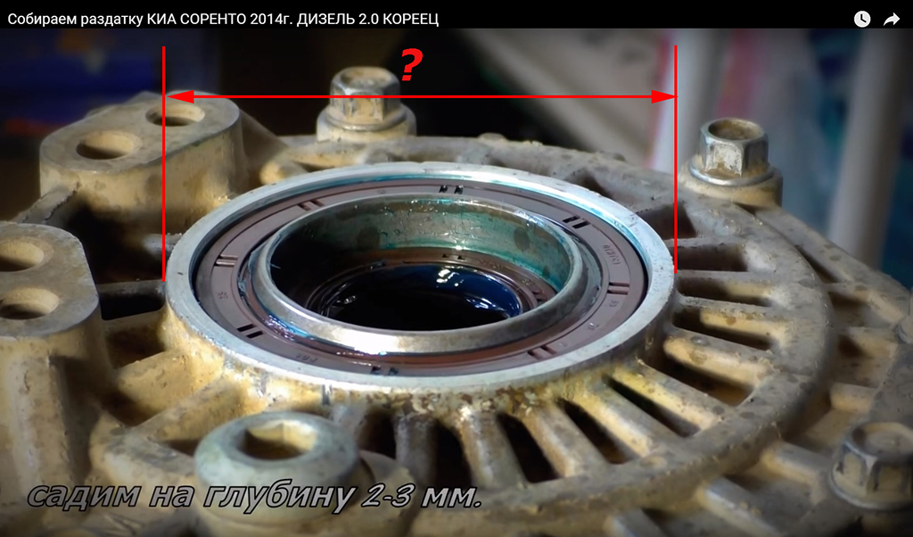

Извините за повтор, но очень надо. Господа, может кто замерит диаметр посадочной плоскости на снятой раздаточной коробке...и толщину резинового кольца. ОООчень надо.

syv
сегодня прикупил бу 47300-3В300... Там диаметр 84,8мм...Корпуса одинаковые...

[user]...Михалыч![/user] писал(а):сегодня прикупил бу 47300-3В300... Там диаметр 84,8мм...Корпуса одинаковые...
Это 47300-3В300 с длинным картером? Сколько обошлось? Пожалуйста измерь толщину резинового кольца.

Сообщение ...Михалыч! » 08 фев 2018, 19:57
syv
22805... толщина(новое)- у меня получилось 1,5мм...

Сообщение syv » 08 фев 2018, 20:15
[user]...Михалыч![/user] писал(а):толщина(новое)- у меня получилось 1,5мм...
На глаз кажется 3 мм, а оказывается 1,5мм :o

Сообщение syv » 11 фев 2018, 14:34
Коллеги вопрос: Можно снять и вытащить раздатку на свет божий (работа с ямы) без демонтажа подрамника? Или кто снимал самостоятельно, пропишите "грубо" действия демонтажа 1, 2,3,.....

...Михалыч! писал(а):syv
Георгий, тут ещё размерчик по возможности надо сделать, если конечно пыльник раздатки у тебя снят :oops: , если я тебе ещё не надоел.....
Диаметр плоскости

Сообщение ...Михалыч! » 11 фев 2018, 18:23
syv
нее ,ещё не надоел :D только раздатка в гараже сына сейчас - может завтра заеду...но там вроде отбойник стоит,а снимать не хоца- вдруг возвращать придеся... размер нового отбойника могу замерить-он у меня на балконе
