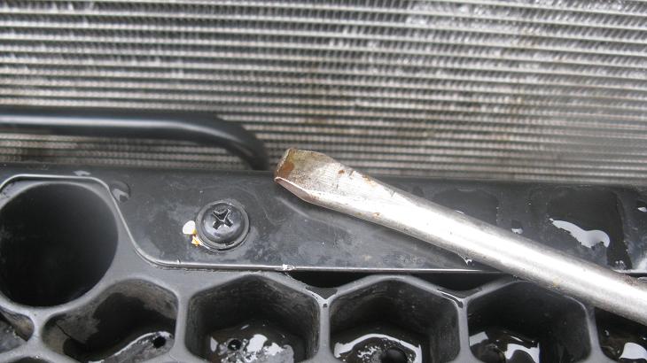

О жидкости на отвёртке- см. фото.

Лео писал(а):КМК, это жидкость ГУРа.
вот цвет жидкости из бочка ГУРа
вот и пролетело лето... у меня всё сухо и чисто...вывод-ранее разлитое масло ( при прежнем хозяине)АКПП попало на усилитель бампера,особенно на недырявые полости, а от туда потоками воздуха засирало радиаторы...
