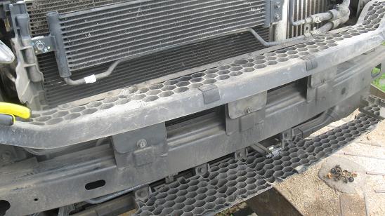

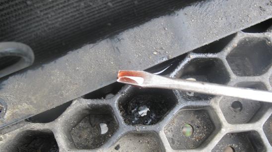

Сообщение ...Михалыч! » 07 май 2015, 06:46
...Михалыч! писал(а):sund
После НГ думаю аккуратно помыть масляные места и наблюдать
ну вот месяца два назад пробовал помыть радиаторы(не снимая бампера).Вчера снял бампер(что б поставить сетки) и опять обнаружил запотевание, загрязнение радиаторов...Снял все защиты(нижние) облазил всё- нигде нет намеков на утечку(даже пыления)...Не знаю что и думать..Единственное место которое вызывает сомнение -усилитель бампера, там есть полости без отверстий и там было масло(видимо пролии когда то) Но мне кажется его было бы недостаточно, что б так засирать радиаторы...

Сообщение Ramb » 07 май 2015, 08:28
[user]...Михалыч![/user]
Очень... Странно... Если бы масло из контура сочилось... Там все грязное было бы... А тут у тебя масло чистое и только в одном месте... Странно...

Re: Уровень жидкости в АКПП, раздатке, дифференциале и пр.
Сообщение ...Михалыч! » 07 май 2015, 10:08
вот я и в большой задумчивости... Но радиаторы помыл хорошо , ячейки с маслом просверлил и слил масло и воду(под маслом была вода)- буду наблюдать...
Сообщение Лео » 07 май 2015, 11:46
[user]...Михалыч![/user] писал(а):там было масло
КМК, это жидкость ГУРа.
