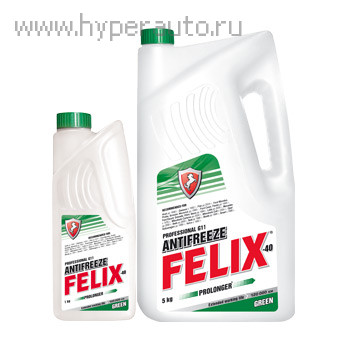

Заводской скорее не в банках а в бочках. Я вот этот доливал. правда грамм 300. Ничего не вспенилось, не помутнело. У меня именно зеленый.
