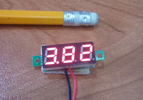

Хорошая идея с электронным дисплеем поставить в панель часов, туда без труда на Драйве ставили вольтметр.

К стати, спасибо за идею о вольтметре. У меня как раз такой имеется. И его туда же.

Янц Евгений писал(а):спасибо за идею о вольтметре. У меня как раз такой имеется.
Идея не моя, поищи на Драйве, где то видел подробно с картинками, я сам ГУ менял на прошлой машине, снимал рамку с часами, там место есть и всё просто.
P.S. ХМ, но разницы в принципе нет https://www.drive2.ru/l/9771273/
