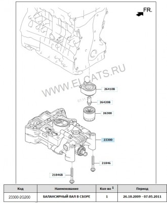

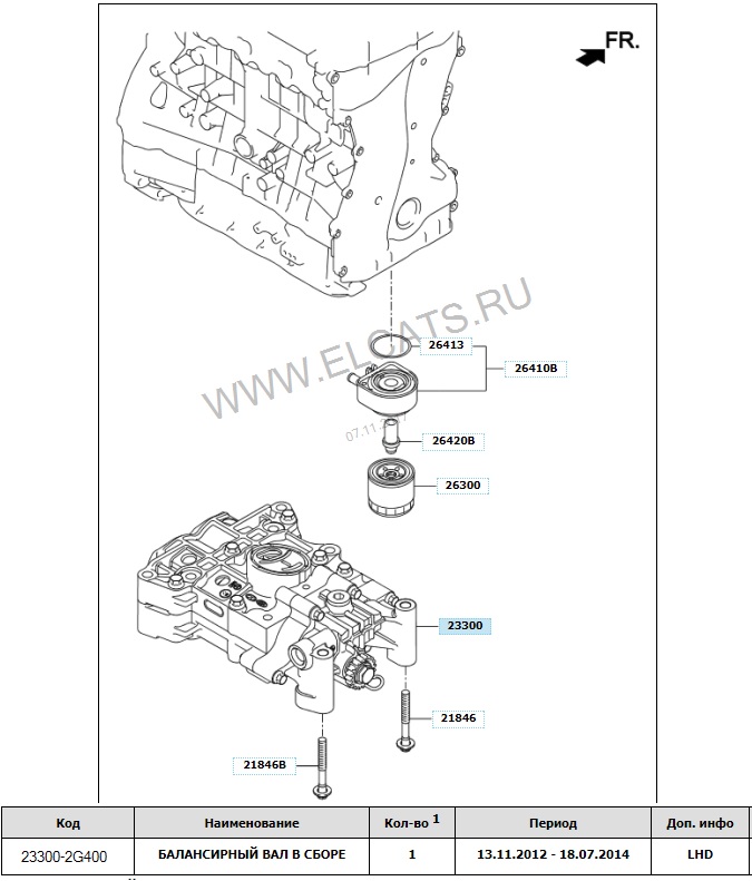

Янц Евгений писал(а):На втором фото, двухсекционный насос с золотником, виден болт заглушки золотника.
Ради интереса полез смотреть, что стоит на Америкосе 9 года.
1 картинка - это Сорик XM из Джорджии
2 - Отечественный XM FL 14
Те на обоих машинах "блок балансирных валов с односекционным масляным насосом"?

Сообщение Янц Евгений » 08 ноя 2017, 05:39
Adom писал(а):Ради интереса полез смотреть, что стоит на Америкосе 9 года.
Да, на Америкосы не ставили эти чудо насосы. В Америке машины стоят намного дешевле. Для того что бы попасть на тот рынок, машина максимально упрощается.
