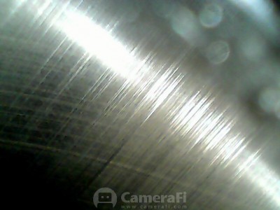

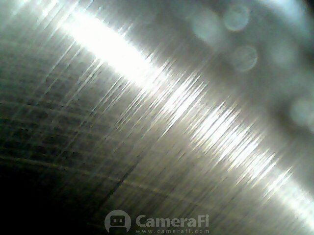

Стоит у меня вебаста и вот такие цилинры

Re: Клин двигателя
Сообщение Talik » 18 окт 2017, 01:07
Ужас. Вот бы в свои заглянуть...

Re: Клин двигателя
Сообщение Accent-58 » 18 окт 2017, 05:00
камера на али стоит 350 руб. Можно хоть к смартфону, хоть к ноуту подключать
https://ru.aliexpress.com/item/Gizcam-1 ... 36306.html
Если будете покупать, обращайте внимание на диаметр камеры. Чем меньше диаметр, тем меньше разрешение.

Re: Клин двигателя
Сообщение George » 18 окт 2017, 08:01
Этой камерой я и смотрел, только ее нужно переделать, не хватает света, поставил светодиод от ленты сбоку камеры, разрезал провод и подключил к питанию подсветки.

Re: Клин двигателя
Сообщение Accent-58 » 18 окт 2017, 08:38
странно, в ней есть светодиод, я попробовал в темноте, нормально показывает. Фокус не менее 2 см. У тебя она 5,5 мм с регулировкой степени свечения светодиодов и зеркальцем?

Re: Клин двигателя
Сообщение rotenflecke » 18 окт 2017, 10:11
George писал(а):вот такие
может это такой хон? 8)

Re: Клин двигателя
Сообщение Accent-58 » 18 окт 2017, 10:56
Да все поняли, что это хон и отличное состояние.

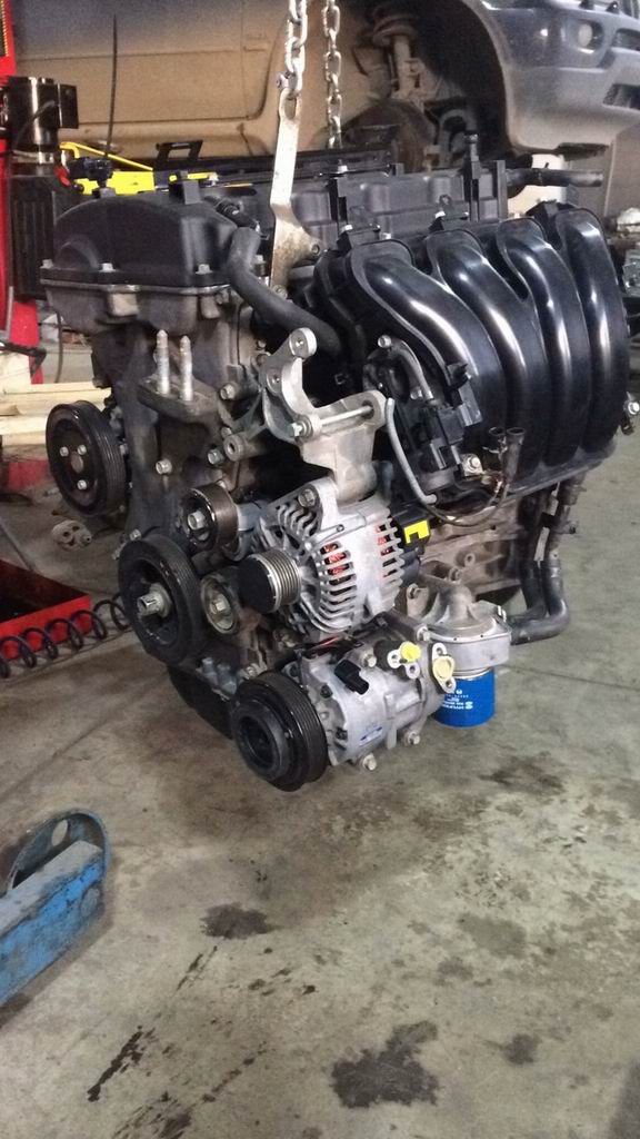

Re: Клин двигателя
Сообщение Alefff » 18 окт 2017, 13:20
У меня наконец-то все собралось!!! и установлено. Реанимационные действия закончены.
Сделано :
1. Шорт блок: заварено 2 дыры от шатуна 2 цилиндра()маслоканалы не были повреждены),
2. Замена гильзы 2 цилиндра,
3. заменены поршня все,
4. заменены шатунные вкладыши,+шлифовка вала,
5.убран умерший блок балансировочных валов, установлен шестерёнчатый от двигателя GK4D,
6. жидкости заменены.
Надеюсь сейчас все будет хорошо.

Re: Клин двигателя
Сообщение mikhail59 » 18 окт 2017, 13:49
Alefff писал(а):убран умерший блок балансировочных валов, установлен шестерёнчатый от двигателя GK4D
Шестерёнчатый насос, это очень хорошо, хотя "некоторые " утверждали что не подойдёт.

Re: Клин двигателя
Сообщение Accent-58 » 18 окт 2017, 14:12
Alefff
а фотки еще есть?
