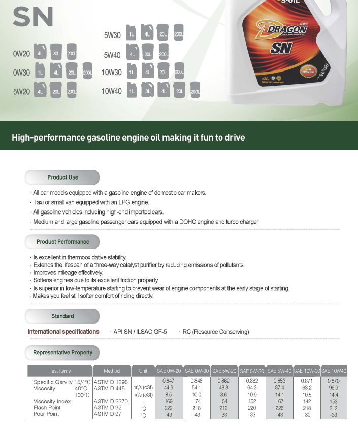

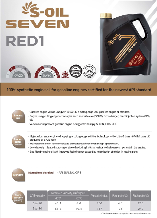

Вот 2 номера для заказа, обо бьются в поиске, например в автодоке и выдает по разным номерам разную цену, в одном случае как за полусинтетику, в другом как за синтетику?
Неужели разные номера это всего лишь поиск у разных поставщиков с разной ценой?
Если судя по таблице приведенной, Gubkin масло всего одно, то почему по одному номеру продают как полусинтетику, а по другому как синтетику? И тогда какое это масло на самом деле?
Вот номера DSN0W2004 и RED0W2004

А ты молодец, нашел код нового масла S-oil Seven :D
Вот что такое DSN0W2004
А вот S-oil Seven
Как лукойл генезис армортек 5w-40 и просто люкс синт 5w-40
одно и тоже, но первое в 1,5 раза дороже
0w это точно не полусинтетика, это кряк как минимум и ПАО максимум )))

Gubkin писал(а):А ты молодец, нашел код нового масла S-oil Seven
Я неделю интернет рыл по форумам и по каталогам и пробивал все через автодок. Желание найти хорошее масло и не переплатить было очень велико.
Если это одно и тоже масло, тогда зачем платить больше? :D :D :D
Будем брать за разумную цену!!!

Вишня писал(а):Dragon 0W-20...... полусинтетика - минералка 2-й группы
1) замешать 0w-20 на минералке не возможно. Это требует маловязкой базы и если её использовать минеральную, то НОАК будет ужасный, под 30%
2) 2-а группа - это минералка. Не полусинтетика
3)
кроме этого температура застывания в данном масле выше, по сравнению с синтетическим, поэтому масло подойдёт для Европейской части России, где морозы редко опускаются ниже -30
если написано что 0w, это значит что в -35С по CCS масло попадает в допуск SAE J300. Из ПАО, ПИО, Эстеров, тормозухи или подсолнчего масла или минералки 1-ой группы..... пофиг абсолютно!
В одном посту собраны сплошные мифы, байки и заблуждения.... волосы аж дыбом )))

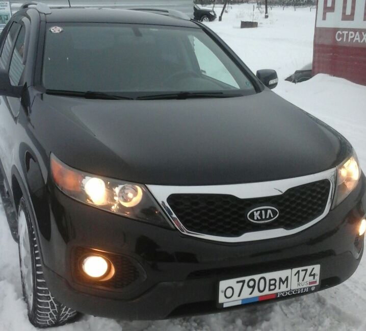

Всем приветы.на днях стал обладателем киа соренто 2.4 (бенз)2011г.пробег 49500.в эксплуатации с 2012 машина.вот теперь стала делема.какое масло заливать.живу на севере (новый уренгой)машина будет гаражная.посоветуйте....пока остановился на МОТЮЛЬ exo-clean 5w30.спасибо заранее.
Добавлено через 1 час 3 минуты 20 секунд:
Re: Выбор моторного масла для бензинового двигателя SORENTO R
Мой агрегат :) :) :) :) :)
