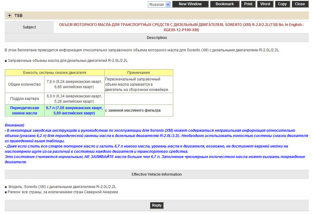

Mix писал(а):Уровень жидкостей всегда определялся, уточнялся по щупу или мерной линейкой даже при наличии в баках более точных измерителей чем в авто.
syv писал(а):У меня по щупу "МАХ", а сколько там (4,6 или 4,8) наплевать
Относиться к щупу, как к эквиваленту точного измерения и контроля не стОит. Это всего лишь кусок проволоки с пластмасской. Ориентир, не более.
Есть предписанный производителем конкретный сервисный объём масла, от него, имхо, и следует плясать. Всё остальное отвлечённые фантазии.
Для дизельных движков даже был выпущен специальный TSB, разъясняющий подобные заморочки.

operator писал(а):всего лишь кусок проволоки
Я писал выше, что в случае погрешностей или сомнений этим куском проволоки точно определяется уровень жидкостей, если измерительная система продублирована им и никаких TSB по этому поводу в более серьёзной отрасли почему то не придумали.
