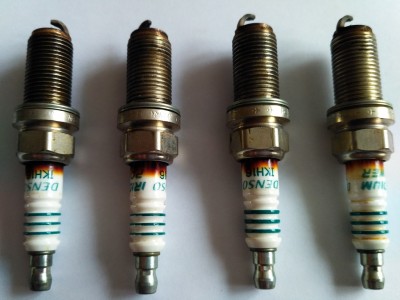

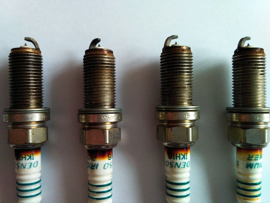

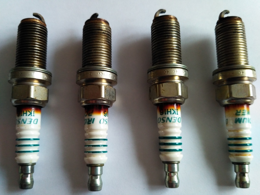

День добрый.Сегодня решил поменять свечи на 90000км в целях профилактики.Последняя замена была на 60000км,и оказалось тогда я ставил иридиевые свечи.Поменял на простые DENSO KH16TT.Кто может дать оценку отходившим свечам ? Первая свеча(слева направо) резьба свечи в масле.Если что,то езжу только на 92 бензине.

Электроды боковые сгорели как и у меня увеличив зазор до неприличия. Но у меня отходили где то 60000т. Бензин 95 лью. По этому поставил иридиевые ТТ с двумя тонкими электродами верх и низ. Сырая резьба может быть из-за не докрученной свечи. Закручивай с динамометрическим ключом желательно все гайки и болты.

У меня иридий отработал уже 70 тык. правда в 60 тык. подгибал боковой электрод до 1 мм. т. к. зазор уже был очень большой, но на работу движка не как не отражалось, тебе тоже можно подогнут боковые электроды чуток и опять тык. на 30-50 забыть.
Аксиома: хорошо ходивший иридий, всегда лучше и надежней новых любых свечей с толстым центральным электродом т.к. у свечей с тонким центральным электродом искра (плазма) гораздо мощнее, а нагрузка на катухи значительно ниже

Могу сказать про простые kh16tt прошли они 10 тыс. и состояние было такое же как на фото в начале страницы. Вот и думаешь, то ли качество свечей Denso, то ли бензинчик, хотя заправка только на Лукойле. При замене оставил такие же посмотрю, если ситуация не изменится буду менять на иридий

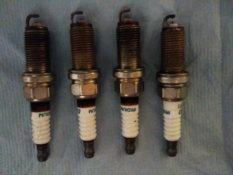

WWL5 писал(а):Заменил свечи на 18845-11160
Полное барахло.20 тысяч и абзац.Прогорели на хрен.Из четырёх одна более менее живая.Поставлю штатные и не буду париться.

Завтра сделаю.Причём на родных откатал 60000,проблем не было.Сегодня обратно их ввернул,до завтра,никакой детонации и вибрации. :D
Добавлено через 18 часов 7 минут 19 секунд:
Как-то так.
Лежат,как выкручивал.

такой зазор за 20ткм??? жесть.

Вот и я про то.Никогда такого не встречал.

Всему виной бензин с присадками свечи не выдерживают .
