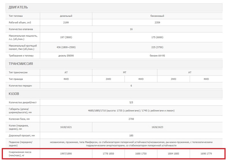

слушай, не позорься, нашел где смотреть! дизельный весит 1997кг.
Или ты хочешь поспорить с моим ПТС И СТС?
Прежде, чем утверждать - проверяй информацию.

AndyMatrix писал(а):KIA.RU. Да и поиск по инету выдает такие же цифры. 1885 весит дизельный авто.
Сайт Kia.ru, спешл фо ю:
Добавлено через 1 минуту 36 секунд:
AndyMatrix писал(а):У меня в СТС, вес указан 1825 кг.
чот не вяжется тогда даже с этим:
AndyMatrix писал(а):1700 по паспорту.
Лан, проехали :)

Talik писал(а):дизельный весит 1997кг.
Мой дизель по разным каталогам весит от 1844кг до 1890кг. Это полная снаряжённая масса, минимальная меньше. (Комплектация без панорамной крыши и кондиционера третьего ряда. Если бы не было самого третьего ряда, то ещё минус полтинник)
Talik писал(а):поспорить с моим ПТС И СТС
В техпаспорте у меня прописано 2008 кг.
Откуда взялась эта цифра, непонятно ). Сколько он весит на самом деле, вообще, загадка )).
Так что
Talik писал(а): не позорься ... прежде, чем утверждать - проверяй информацию.
я бы не был столь категоричен ))).
