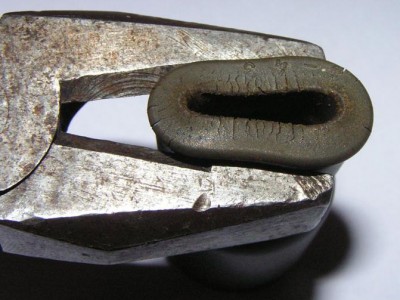

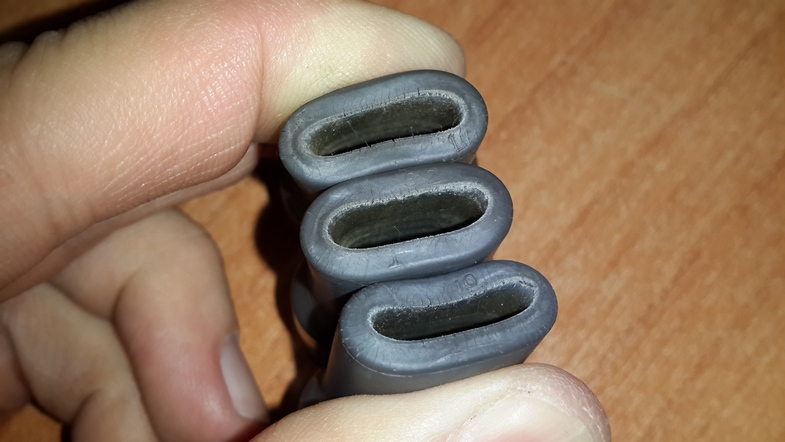

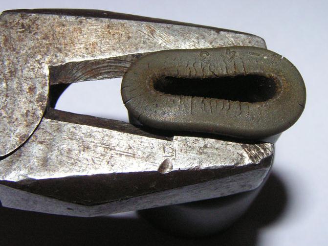

Катушки летят из-за зазоров свечей , т.е сразу и свечи смотрим .
р.с Чаще случаи , когда катушки все целые , а вот колпачкам кранты . Если у вас как на фото , то дергать при переключении и на малых оборотах то же будет . Однако колпачки отдельно не продаются , правда есть деятели NK-28 , но цена у них как за б.у катушку с целыми колпачками :D
