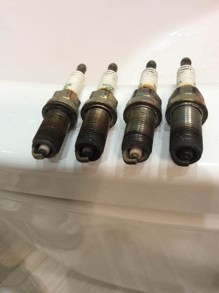

Сегодня с помощью одноклубника MaxWalker, любезно предоставивший мне свой гараж и инструменты сделали замер компрессии цилиндров - оказалось во всех 4 компрессия была 15,5. Также заодно заменили свечи, которые были похоже ещё с завода. 1 и 3 выкрутились без проблем, а вот 2 и 4 думал уже и не открутим. Боялся сломать резьбу. Когда выкрутили предстала неприятная картина в виде замасленных и закоксовавшихся на конце резьбы и наконечника свечи.
Выкладываю на обозрение свечи
Добавлено через 2 минуты 16 секунд:
Первая - это крайняя правая на фото.
Жду Ваших комментариев.

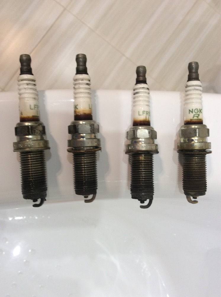

Вид со стороны электродов
1 цилиндр на этом фото слева
