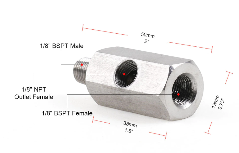

Подскажите пожалуйста, какая резьба на штатном датчике давления в g4ke?
Подойдет ли такой переходник?

А зачем, если в этой ветке всё есть, понятно что найти тяжело (если недавно прибыли), датчик поставили 3 форумчанина , один вариант ваш - не удачный, ломаются датчики от кЕтая, два выбросил, пока не поставил от ЧТЗ, в вашем варианте туда так просто не подлезть и не проконтролировать течь. Вообще я б не советовал заморачиваться с ним - сложно ставить, нужно найти достойный комплект, сложно тарировать когда накроется китай/датчик (по любому нужно сравнивать с мех. манометром), а смысл: Р на ХХ -1,9-2,0кг/см2; далее до 4,5, на сильно прогретом двигателе, больше отвлекает.
Смотрите где то от 63 страницы этой темы и далее.
Резьба датчика min. Р масла - прямая 1/8 bsp (м10х1)

Вам это ничего не даст, сначала нужен хороший измеритель (электр. манометр), чтобы он устраивал вас по дизайну, затем подбирать датчик. Китайские датчики - аналог датчиков Мерседес и Ауди, то есть при уменьшении сопротивления показания увеличиваются, на отечественных авто ГАЗ; ВаЗ ... - наоборот, многие вскрывают эти датчики и перекидывают мост или провода на нём (на Драйве полно инфы с картинками); датчик от трактора Беларусь - обратный (как импортные) -ДД6М или ДД6Е, но цена его не гуманна и его всё равно по хорошему нужно вскрывать, чтобы от тарировать по показаниям механ. манометра (на всех датчиках есть рег. винт).
Miron-96 писал(а):вы считаете, что не целесообразно ставить "измеритель давления"
Целесообразно, но много гемороя, легче и правильнее поставить на минимальное давление масла жигулёвский или ГАЗовский датчик, вместо родного, через переходник. Штатный срабатывает на0,2 - 0,3кг/см2 (что невозможно отследить), а отечественные вроде как 0,5-0,7 (резьбу можно на Драйве глянуть) https://www.drive2.com/l/458979310338901571/
https://www.drive2.com/l/9285313/ , может на ХХ промигивать как на отечественных авто, но если вы перед его установкой померяете и будете знать давление масла на хорошо прогретом двигателе на ХХ, то будете в курсе порога его срабатывания.
