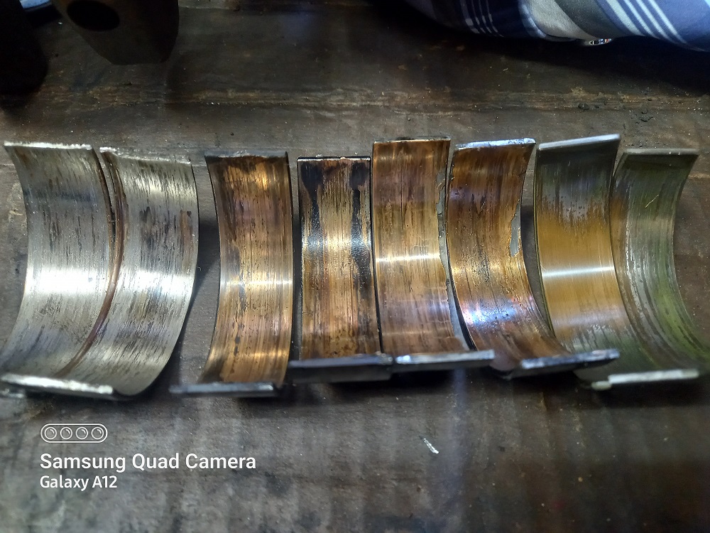

Alesan писал(а):Виновник вкладыши
добавлю-- "желтые " вкладыши ,которые начали ставить в 2012 году , с белыми ездят ...
Вот что выдает elcats:
Шатунные вкладыши: с 2009 по 2011 г ставили «белые» 23060-2G100(на конце могут быть циферки 10, 20, 30,40). С 2011 по 2012 г. ставили «коричневые» 23060-2G400(на конце тоже могут быть чуть другие циферки1,,11,21,31…). С 17-х по 20- годы ставились 23060-2G500.
А какие ставились с 2012 по 2017 годы?
Еще вопрос, какие есть отзывы о последних вкладышах 23060-2G500, которые появились на машинках примерно в 2017 году? Они тоже коричневые? Кто-то их в руках держал?

eval писал(а):А какие ставились с 2012 по 2017 годы?
в каталоге интернетмагазина забиваем по вину вкладыши шатунные и находим парт номер дале по номеру (можно в разных магазах. )смотрим описание , если мелькает слово "желтые" то смотрим на мое фото ...
