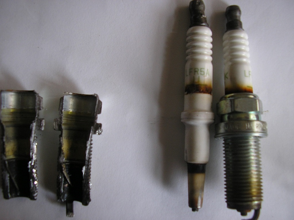

Сообщение Дед Эндрю » 11 май 2014, 12:11
Менял свечки стоковые на своём Сорике (как обычно на иридиевые) решил таки разрезать свечку, чтоб наконец то понять самому, откуда "идёт" коричневый ободок, потому, что в инете не прекращается вечный спор, страшилка, что это прорыв газов, и как только появился ободок свеча неисправна, другие спецы говорят, что это всего навсего обгоревший клей...

Сообщение MYG » 13 май 2014, 06:57
А свеча-то внутри чистая. Были-бы прорывы она вся закопченая была бы

Сообщение patriots86 » 13 май 2014, 11:51
Значит всё таки клей горит?
